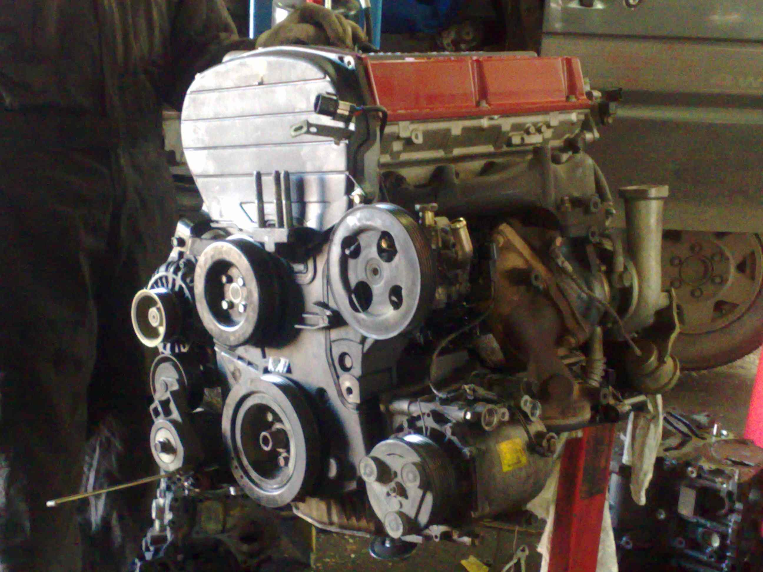

автомобиль приобретен в сентябре 2008 года спонтанно — поехал просто машины посмотреть в Уссурийск после прибытия на Дальний Восток, но произошло вссе как с маленьким ребенком — захотел купить и все тут, ну и купил…
о том, чтоб заняться тюнингом долго думал, а по случаю и занялся… во время очередного отжига на трассе при полной загрузке 6 июня 2010 года с турбовой виросой заметил за собой дымовой шлейф, как за подбитым истребителем, и машина стала…
был отбуксирован на сервис, где через пару дней был вынесен вердикт — перегрев, который привел к задиру поршней и цилиндров с 1 по 3 и прогар 4 поршня…
причина? предполагаемая — выход из строя лямбды, а потому формирование неправильной смеси…
Вообщем встал вопрос о том. то делать дальше. пообщавшись с парнями толком разбирающимися в тюнинге был шокирован от глобальности их предложений… звучали мысли установить двигатель от Pajero на кованой поршневой с хорошей большой турбиной… идея конечно заманчивая была, но от нее отказался, так как по времени, да и по финансам не получилось бы.
в итоге после месяца раздумий и взвешиваний всех за и против появилась мысль восстановить свой двиг, но установить строкер, но и от нее отказался, так как поступило более выгодное и более быстрое по времени предложение — установить двигатель 4G64 объемом 2,4 литра на кованой поршневой, ну и соответственно с более мощной турбиной, но при всем при этом оставить ГБЦ от своего родного двига…
вообщем в течении нескольких недель поисков и штудирования информации в интернете (в основном штатовских сайтах) эта идея была утверждена как генплан действий…
далее в течении недели заказ всего необходимого, а потом потекли полтора месяца ожиданий всех запчастей
описывать как, все собиралось не буду-писал на аут-клабе…

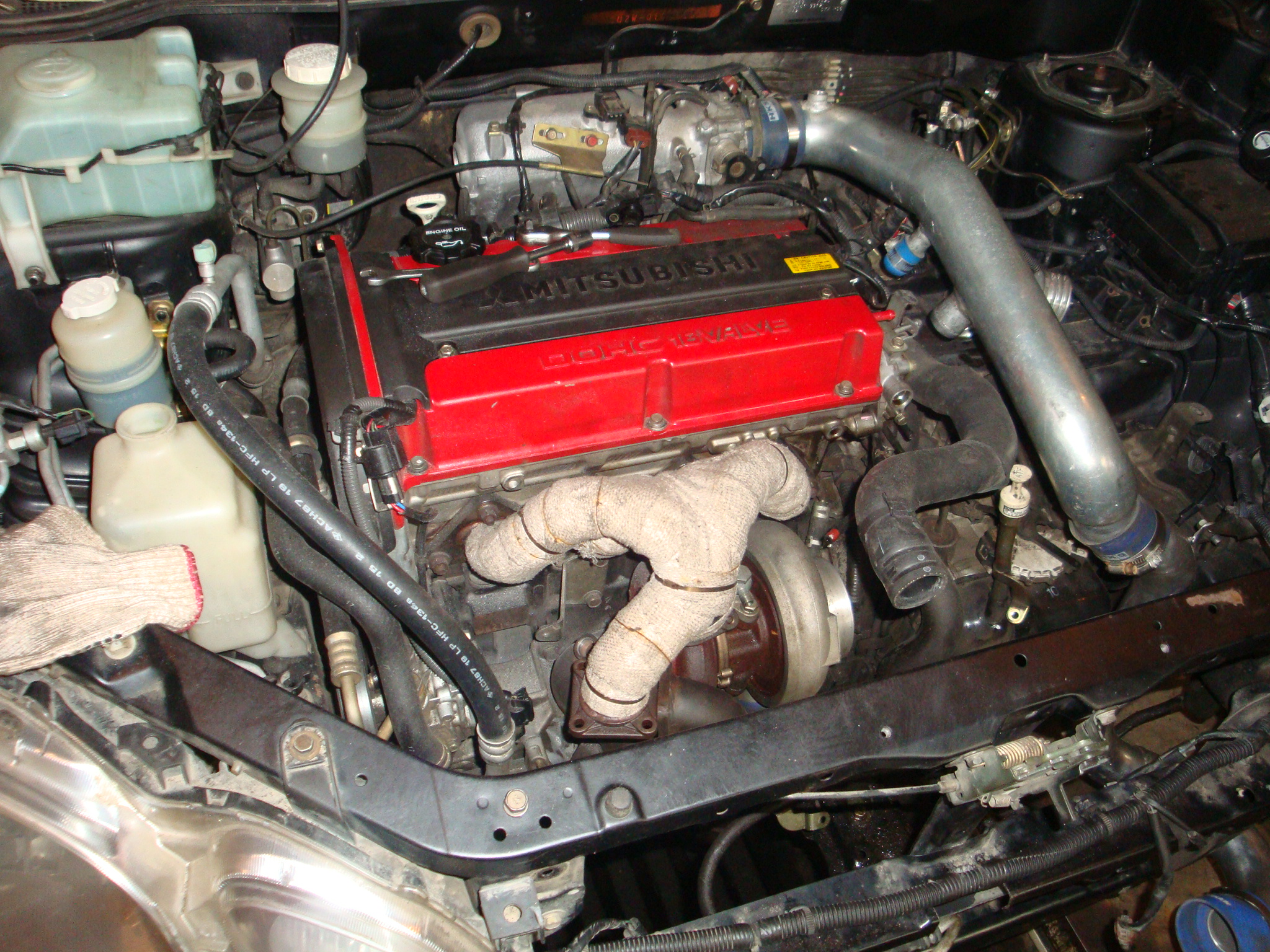

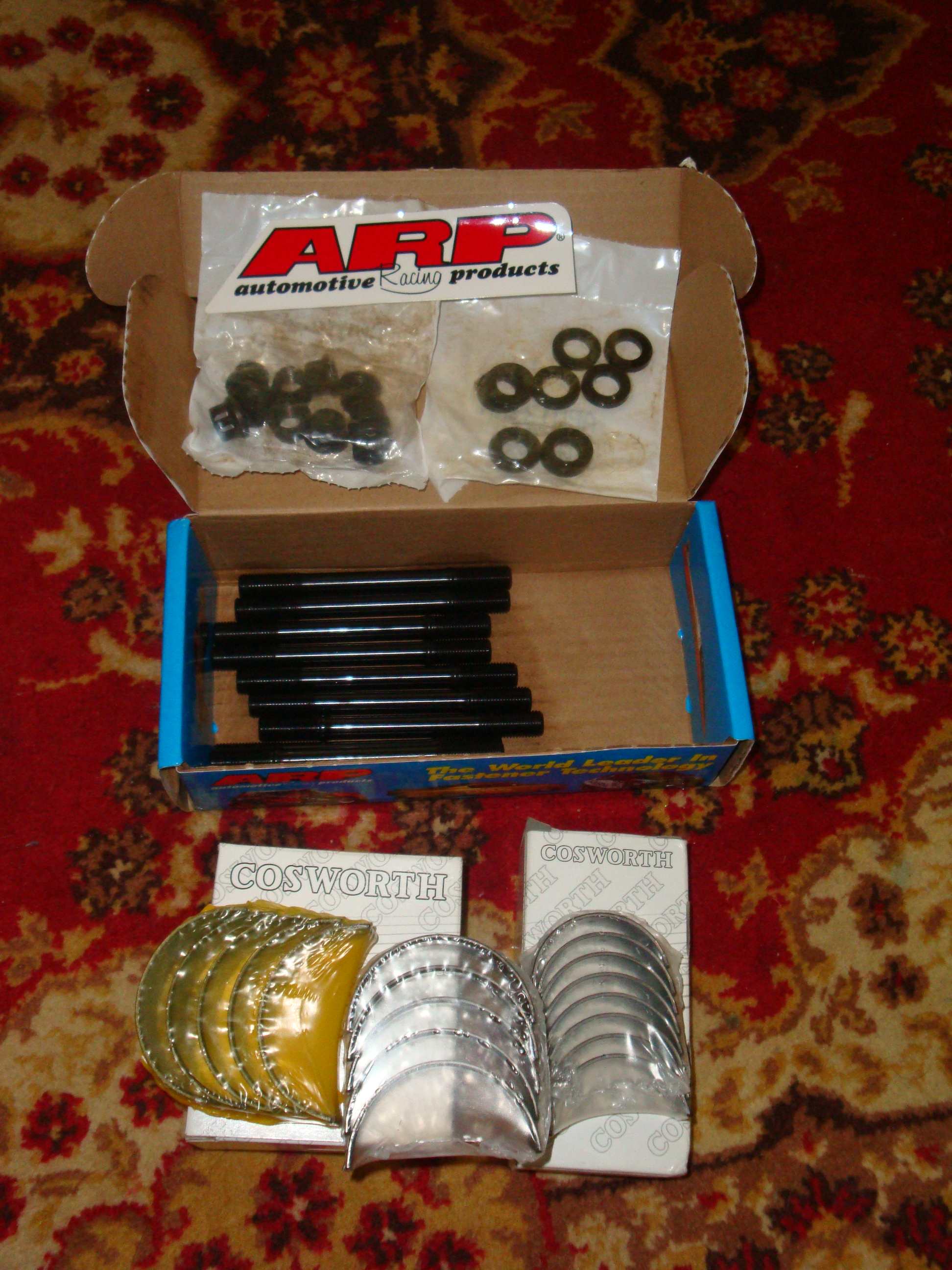

в настоящее машина из себя представляет:

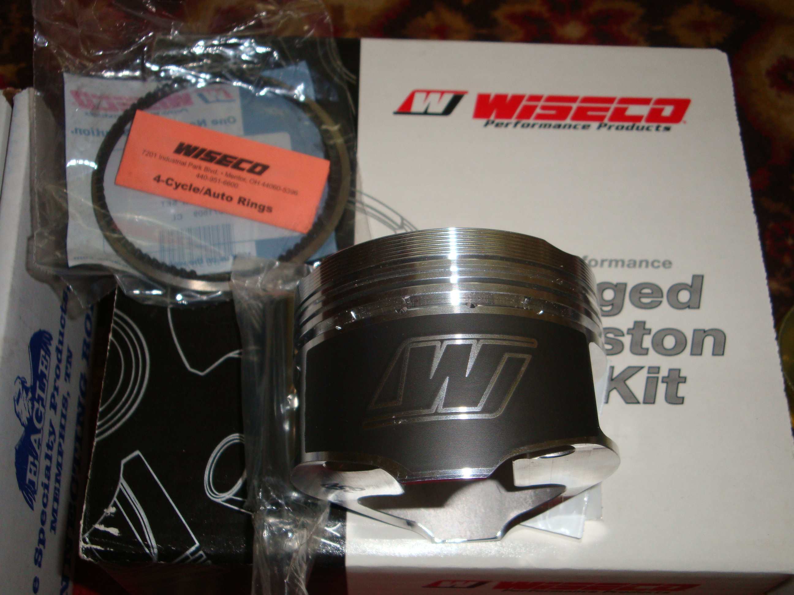

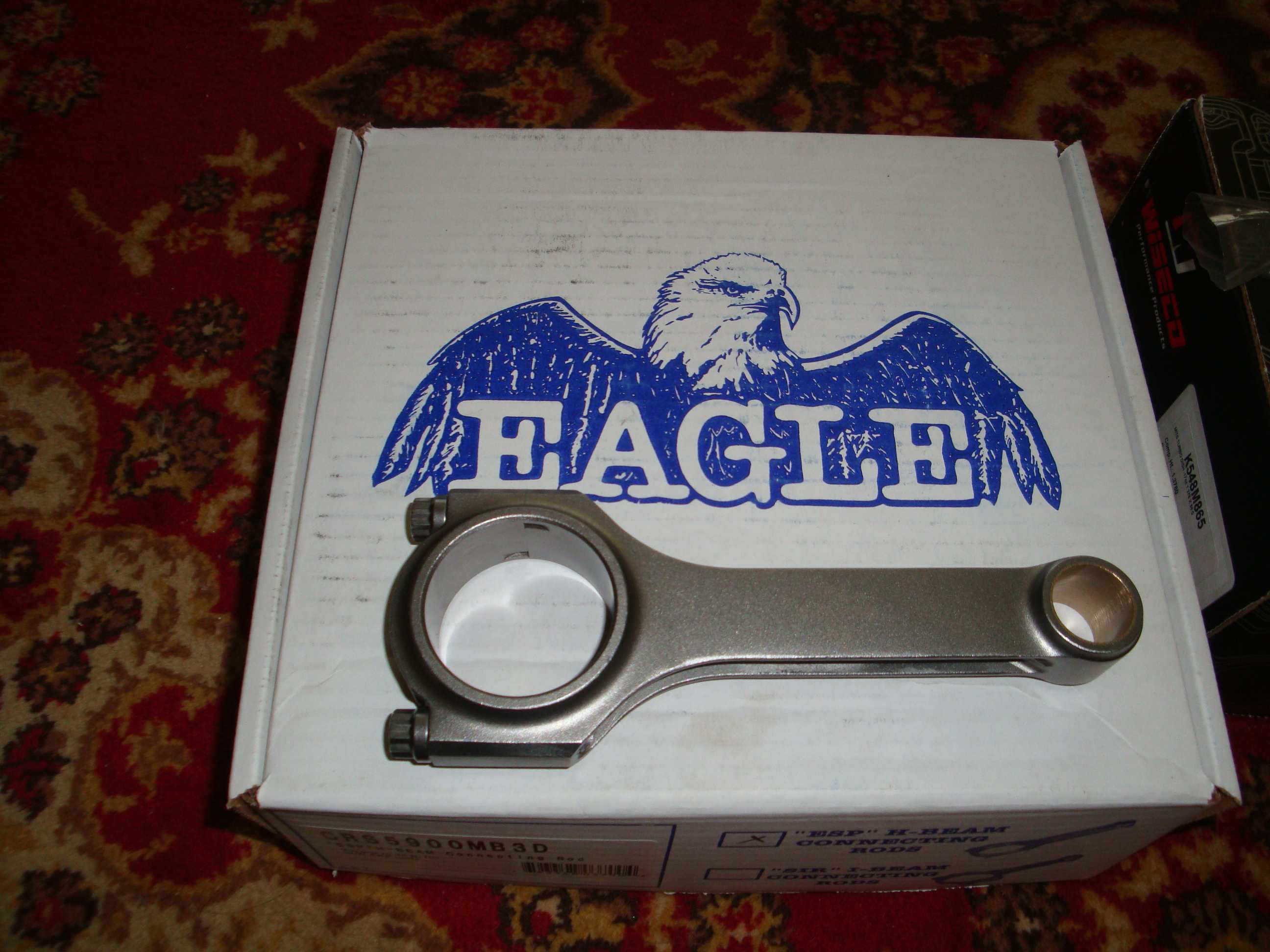

— мотор 4G64 с поршнями wiseco, шатунами eagl, все вкладыши cosworth, с ГБЦ от 4G63. Все это закреплено шпильками ARP;

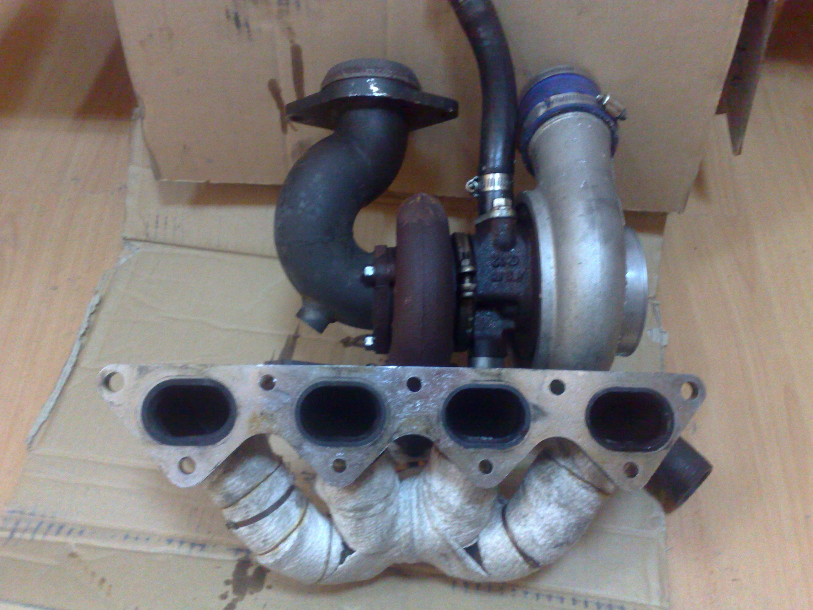

— турбина Greddy T67-25G соответствено с колектором Greddy;
— даунпайп Apexi;
— прямоточная трасса Jasma SR;
— блоуофф ARC;
— интеркулере и пайпинг Greddy:
— форсунки RC ENGINEERING 1000 cc:
— датчики PLX, а именно:
— температура масла;
— давление масла;
— буст;
— широкополосная лямда;
— давление топлива;
— температура выхлопных газов;
— температура ОЖ.
— блок управления датчиками DM-200
машина настроена в НЕбоевом режиме…

Сообщение igor897 » 06 авг 2012, 10:31
фотки, как просили...

Сообщение KurtVK » 06 авг 2012, 11:00
Поршня не гремят на холодную?

Сообщение igor897 » 06 авг 2012, 15:57
KurtVK писал(а):Поршня не гремят на холодную?
не замечал такого, хотя, когда движка прогревается - начинает работать тише... но грохота под капотом точно нет...

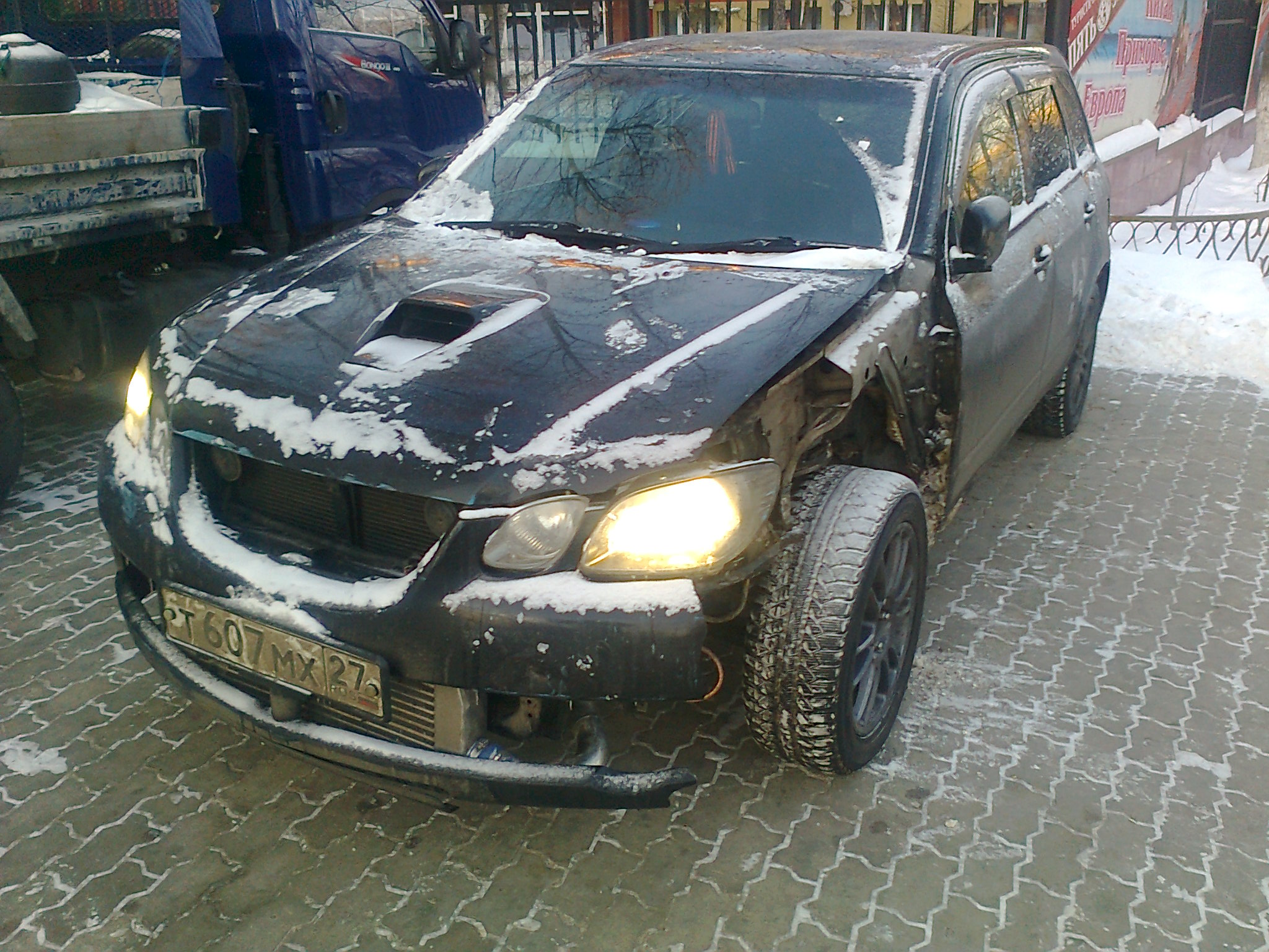

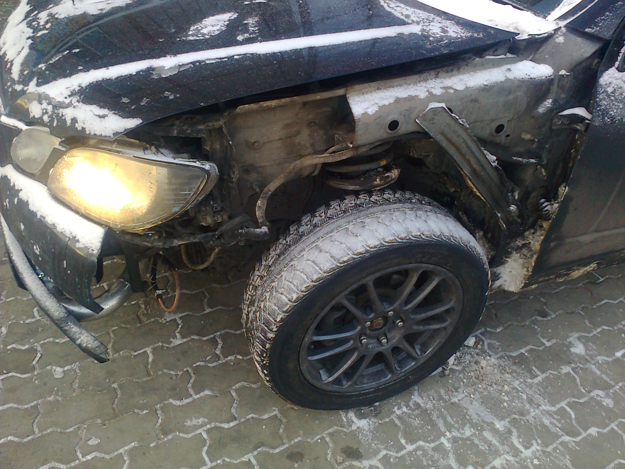

Re: Airtrek 2.4 turbo 4g63+4g64
Сообщение igor897 » 11 авг 2012, 10:23
кстати фото того во что я превратил машину зимой....
Сообщение georg1970 » 11 авг 2012, 14:57
ничего, соберем снова))
Сообщение igor897 » 11 авг 2012, 15:08
да уже собрал почти... не хватает только нового переднего бампера.... ну и покрасить вкруг с небольшой рихтовкой...

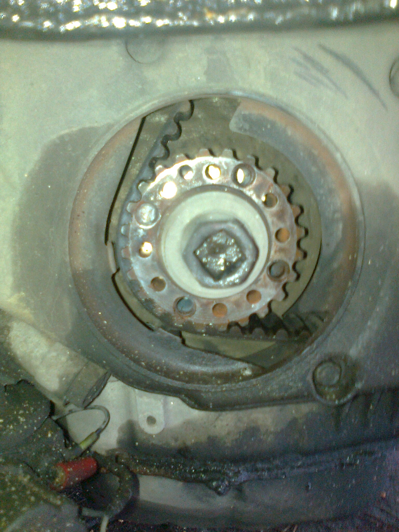

вообщем 9 июня 2012 г. в 4 утра по Хабаровскому времени выехал в сторону Белогорска... еду дорога хорошая... иду 140-150 км/ч... светает... все хорошо... и тут трах-бах и резко загорелся значек зарядки и температура начинает ползти вверх... останавливаюсь... открываю капот а там рмень узлом, но целый... смотрю со стороны правого колеса, а шкива коленвала нет...
вообщем сорвало его...

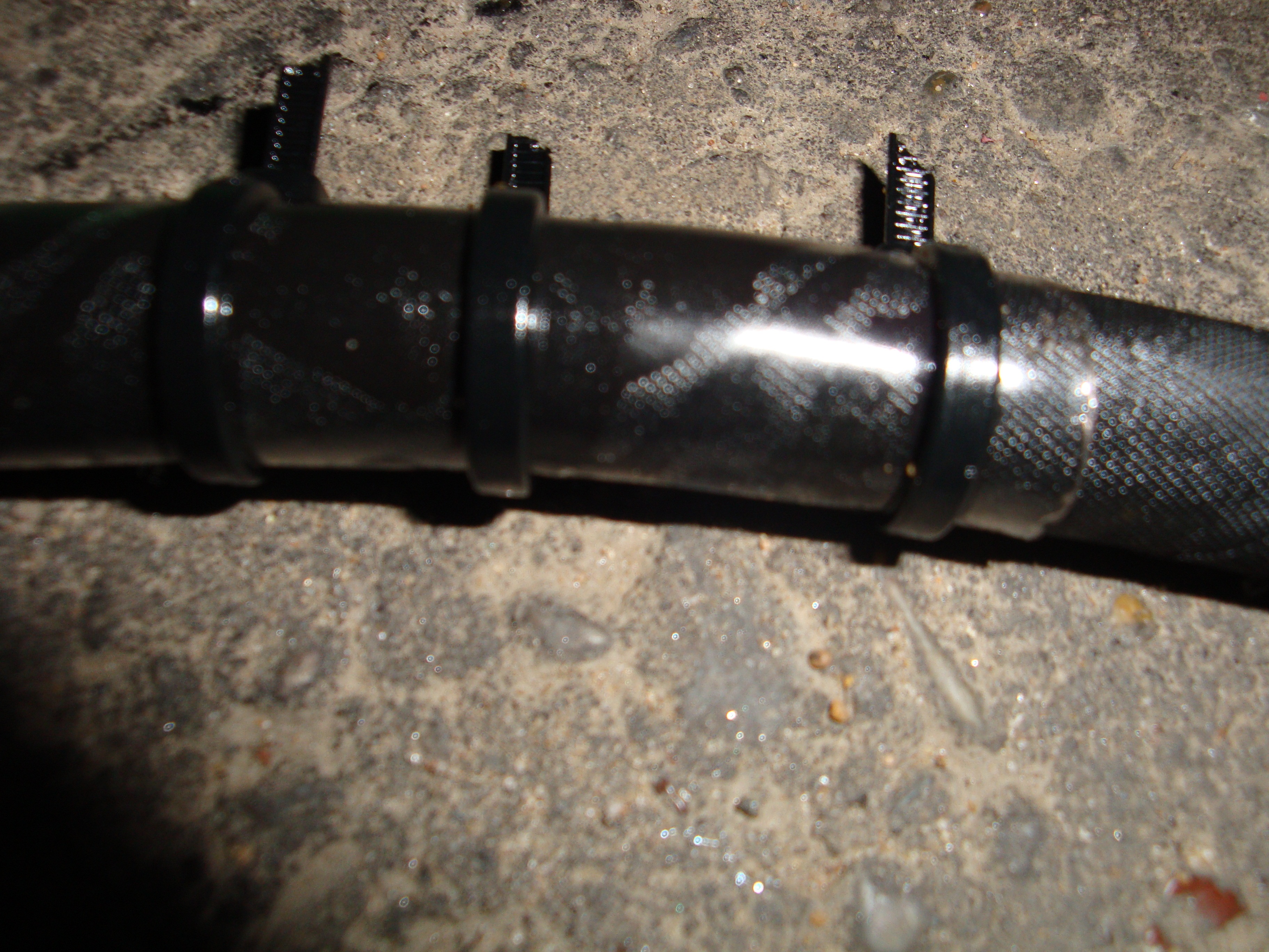

история 2
3 августа 2012 г. побывав в Благовещенске поменял жижу в автомате и заодно подключил радиатор на автомат... 4 августа 2012 г. выехал утром из Белогорска в Хабаровск... еду все хорошо... не доехав около 100 км до Биробиджана заморгала нейтраль - греется автомат... останавливаюсь, а у меня жижа автоматная по всему днищу и под капотом... позвонил в Биробиджан, чтобы привезли кастрол мультивайкл... пока его искали 2 часа по всему городу и не нашли... я нашел дырку в шланге ведущем от коробки к радиатору, укоротил шланг... через 2 часа мне сказали, что такой жижи нет в Биробиджане нигде... вообщем купили мне дикстрон ЗИК 3.... залил я его и поехал... еду все хорошо... не доезжая 15 км до хабаровска замечаю за собой дымовой шлейф... думая дежавю... неужели опять движка, но нет, все впорядке с темпером и работой движки... останавливаюсь и вижу живое мля пламя вырывающееся из ноздри капота... хватаю кока-колу, открываю капот, а там костер... тушу его, но колы не хватает... срываю шлан с омывателя и кое-как все тушу... 4 сигареты зараз... кляну себя дурака за отсутствие огнетушителя... начинаю смотреть в чем проблема... опять шланг лопнул и фонтан бил прямо на выпускной колектор.... шланг не укоротить, а в бане уже водка греется... вообщем проявив смекалку, наложил бандаж на пробоиину и кое-как дотянул до дома...
купив на следующий день новые шланги начал все менять и выяснилось, что проблема не в шланге была, а в том, что они были подключены наоборот.... то есть слив с коробки шел не на верх радиатора, а вниз, а подача соответственно наоборот.... подсоединил все правильно - езжу неделю, вроде все хорошо...

заморгала нейтраль - греется автомат... останавливаюсь, а у меня жижа автоматная по всему днищу ...я нашел дырку в шланге... вообщем купили мне дикстрон ЗИК 3....
История один в один повторяет мою, с той только разницей, что шланг прожил год и лопнул не под Биробиджаном, а под Белгородом :) И залить пришлось декстрон ЗИК :) Шланг, правда, лопнул аккурат посредине, пришлось купить новый, отечественный.
Проблема, как мне кажется, всё же в шланге. АТФ горячая очень агрессивная, надо специальные шланги искать.
