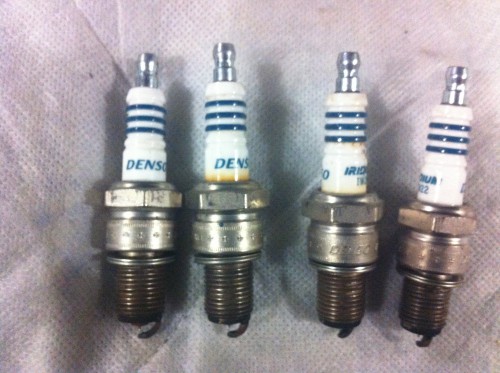

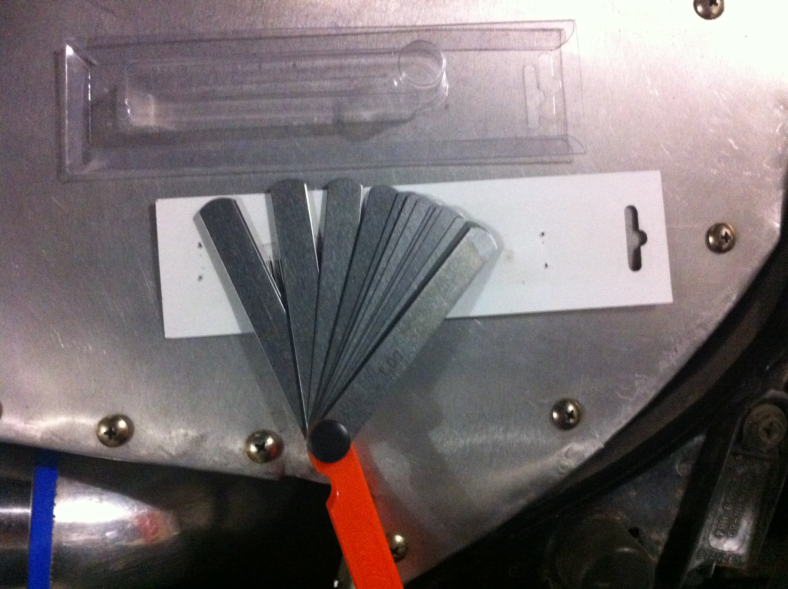

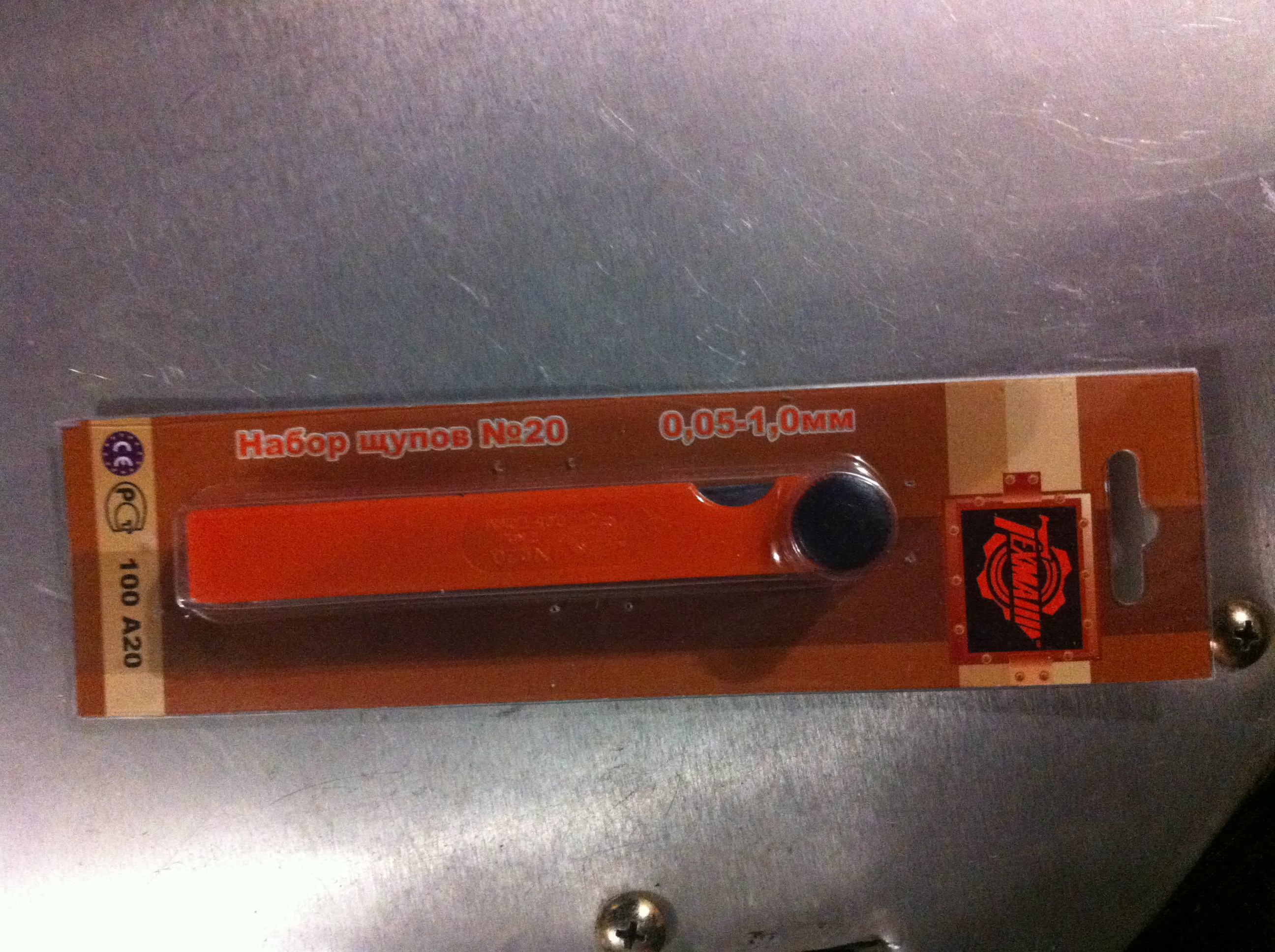

Сообщение Dimarik » 28 фев 2014, 18:59
Купил щупы для выставления зазора на свечах - цена 75 р
Если посмотреть внимательно на фото
то на левой свече видно что на краю электрод стал чуток тоньше (видимо подгорает).
Из за того что на самом краю электрод стал чутка тоньше - увеличился зазор. Я промерил - вышло около 0.95-1.00.
Чутка уменьшил зазор по щупу до 0,7 - подогнул электрод.
Естественно это НЕ АЙС - заказываю новые свечи.

Сообщение VVV » 28 фев 2014, 19:13
Dimarik писал(а):Чутка уменьшил зазор по щупу до 0,7 - подогнул электрод.
Да в принципе-то это вполне айс. 15тык для свечей всеж-таки маловато. Хотя твои, конечно, изрядно отравлены ферроценом.

Начал методом исключения. Сначала попробовал отключить усилитель зажигания ТвинТоп от ХКС - НИЧЕГО НЕ ИЗМЕНИЛОСЬ. Далее посоветовали проверить Маф методом простукивания - МАФ ОТВЕТИЛ РОВНЫМИ ОБОРОТАМИ. Далее решил проверить свечки. Состояние их за 16 тыс пробега не совсем айс - качество нашего бензина оставляет желать лучшего.
Посоветовали проверить зазор на свечах. На глаз или подручными силами это не сделать. Поехал в ближайший автомагазин и купил набор щупов для выставления зазоров свече. Цена вопроса 75 руб.
Начал промерять зазоры и был в шоке. Свечи IW22 зазор у них 0.7.
По замерам он был в районе 0.95-1.00, а может и чутка больше. к сожалению не сфоткал, но на фото выше видно что край электрода чутка тоньше чем основная часть. Короче - край электрода стал подгорать и его толщина уменьшалась, следовательно вырос зазор. С помощью щупа выставил зазор до 0.7, чутка подогнул электрод. Это временное решение и позднее конечно надо брать новые свечи.
Так сделал на всех свечах.
Всё собираем на место и скрестив пальцы выезжаем на тестовый заезд.
Газ в пол и машина ровно идёт до 6000 и выше (дальше газ отпустил). Буст держится ровно.
УРА!!!. Причина простелов найдена - СВЕЧИ.
