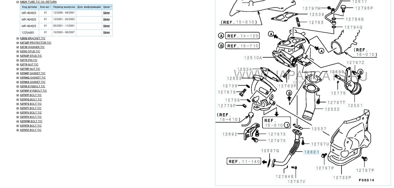

Homa писал(а):MR 464925- у нас ценник 850р. самый дорогой!
ТОЧНО НА TD-05
Re: Airtrek Turbo городской ЗВЕРЕК и 1000 вопросов
Сообщение partizan55 » 19 окт 2012, 12:21
ТОЧНО НА TD-05
Сообщение dato » 19 окт 2012, 12:51
Цену я вижу, а где написано что TD-05?
Слепой
Сообщение C00LM4N » 19 окт 2012, 12:58
А на картинке по-твоему тд04?
Сообщение dato » 19 окт 2012, 13:03
Ну вижу что не она, но вдруг!
Ок. спасибо други сохранили 1000!
Сообщение Dimarik » 19 окт 2012, 13:08
dato писал(а):Цену я вижу, а где написано что TD-05?
Слепой
Путь № 1 - заходишь в Экзист в вводить MR 464925 в ПОИСК ПО НОМЕРУ - заходишь - нажимаешь на БУКВУ I (И (ай) английская) и видешь что это на ЭВО СТАВИЛОСЬ - а эво на сколько мы знаем ВСЕ НА ТД05
Путь № 2 - заходишь в Экзист (надо быть зарегеным) - ПОИСК ПО КАТАЛОГАМ - Оригинальные - Митцубиси - Япония - Lancer, Lancer Cedia - СТ9А - Выбираешь любое ЭВО (они все на ТД-05) - СИСТЕМА ВПУСКА И ВЫПУСКА - ТУРБОКОМПРЕССОР - И СМОТРИШЬ СВОЙ НОМЕР
Всё просто
