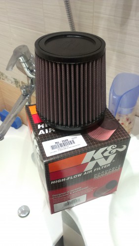

Нихера не понял..... на твоих фотках три фильтра
это чо за фильтр на фото цилиндрической формы
Тот что снял он же конусный и тот что поставил конусный, но меньше
Снял Длинный
Поставил Короткий
Поставил Короткий
Просто нахер он цилиндрический тогда запостил - в смуту вводит....
Так то у меня такой же 2520 уже с лета стоит.

Хоть бы из картонки экран бы вырезал что ли ... чтобы масло с турбы на фильтр не летело...я уже не говорю о термоэкране

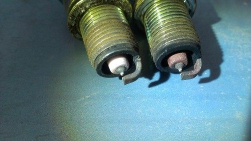

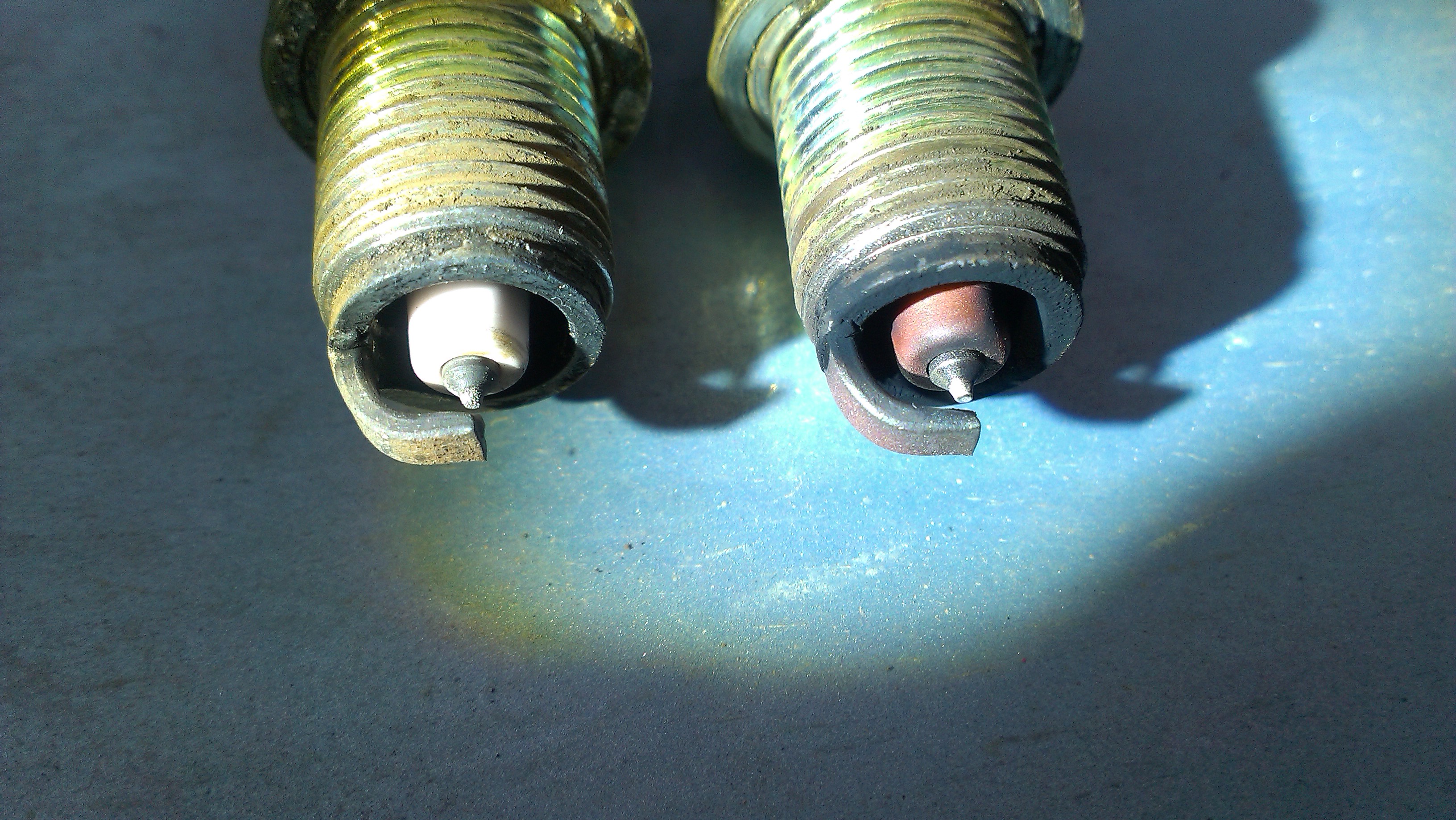

выкрутил свечи, в первом горшке слегка розовенькая, в остальных красные... сфоткал для сравнения из первого и из четвёртого.
вид с разных сторон. на той, что с первого, чёрный нагар отшкрябал отвёрткой, был тонюсенький слой.
махнул свечи местами, посмотрю через 100км, побелеет ли опять свечка в первом горшке.

заправка БИПИ, бенз АИ95
дно поршней одинаковое на всех целиндрах, нет ничего мокрого или блестящего чистого дна поршня, всё равномерно матовое и чёрненькое.
jam писал(а):заправка БИПИ, бенз АИ95
Кулмэна на вас нет
Продавило прокладку ГБЦ от этого белый дым. Надо снимать бошку и смотреть/менять прокладку. Свечки красные от БП бенза, у них присадки такие(фероценты чтоле).

Если продавило прокладку, то систему охлаждения на бусте завоздушивало бы! я привёл в норму уровен антифриза и всё отлично стало, ни дыма, ни чего, как будто бы ничего не было. так не бывает))))

ну вот в одном, а точнее в первом, свечка и не красная была... на него подозрение.
Было такое на супре - белый дым и запах сладковатый с выхлопа - прокуярило прокладос.
Продолжаемс... Выкрутил свечки сегодня опять, в первом горшке уже слегка розоватая свеча, а была краснючая... значит что-то попадает в котёл и это что-то антифриз
