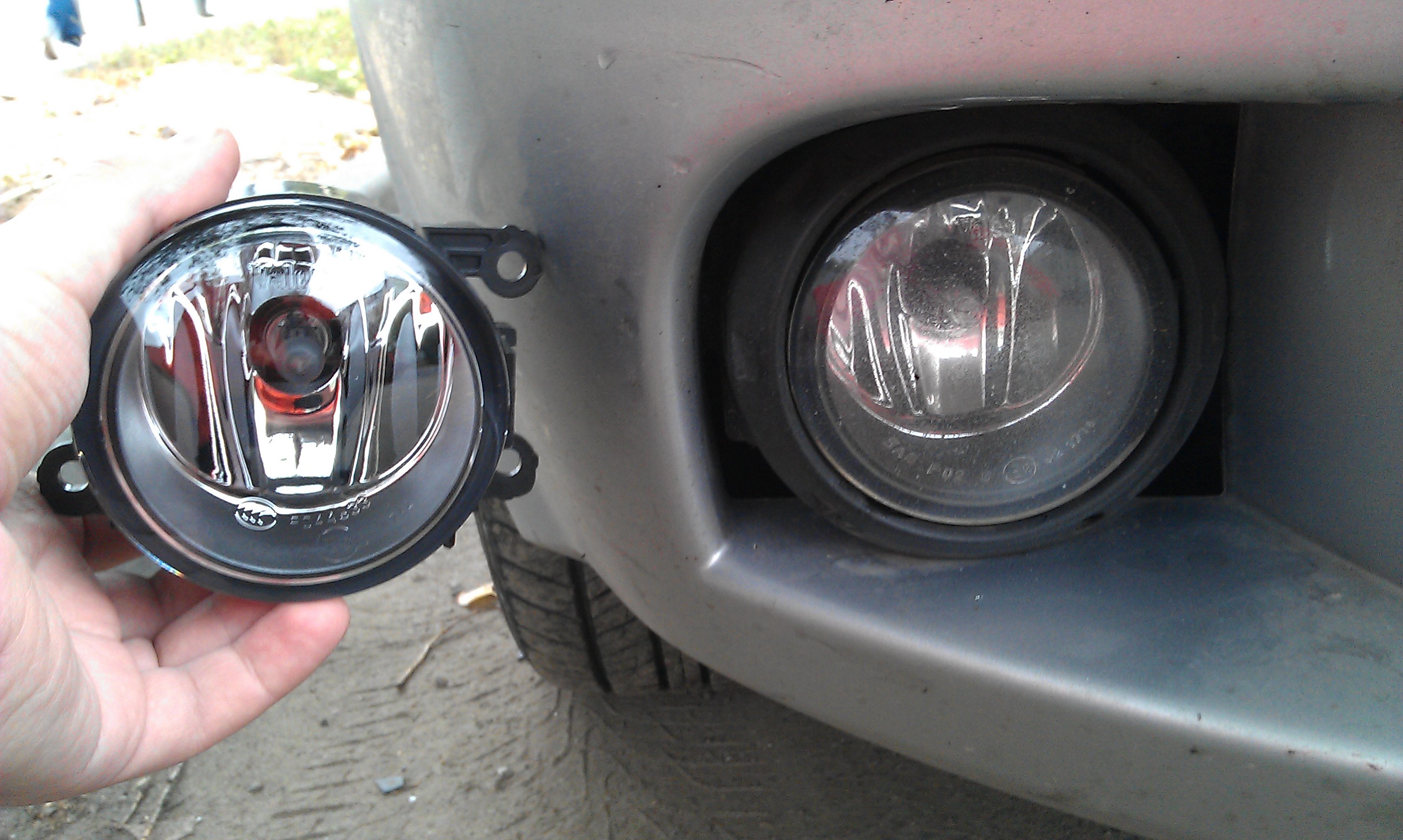

прикупил туманки в экзисте пробивались номером 8321A034 - 8 200 за шт
или аналог 088 899 Valeo 1 400 р за шт,
посмотрел на стекла которые стоят на данный момент то же Valeo ну и купил аналог, оказалось один в один что сейчас стоят.
