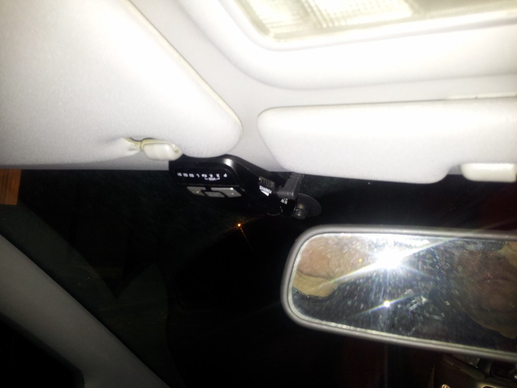

Сообщение Homa » 31 окт 2012, 07:54
Давно собирался установить антирадар стационарно!
И вот наканец то сделал:
Питание взял с плафона освещения.

Сообщение C00LM4N » 31 окт 2012, 08:43
Хм, а кузов не будет мешать?
Re: RVR X3
Сообщение Homa » 31 окт 2012, 08:57
Чему?
Он же все одно направлен в лобовое стекло!
Да и проверенно, норм пищит на камеры!
Re: RVR X3
Сообщение C00LM4N » 31 окт 2012, 09:12
Рупору антенны, чему же ещё )
Re: RVR X3
Сообщение Homa » 31 окт 2012, 09:20
Так он что внизу, что вверху, один фиг в стекло смотрит!
Re: RVR X3
Сообщение C00LM4N » 31 окт 2012, 09:26
Железякка очень близко просто.
Re: RVR X3
Сообщение Homa » 31 окт 2012, 09:32
А когда на торпеде стоит, железяка не близко?
Re: RVR X3
Сообщение C00LM4N » 31 окт 2012, 09:36
Значительно дальше )
Re: RVR X3
Сообщение Homa » 31 окт 2012, 09:45
Пустой спор!
Я тебе говорю, все работает!
Проверенно!
