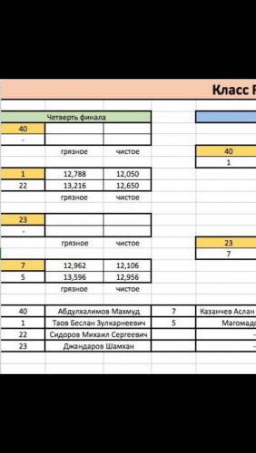

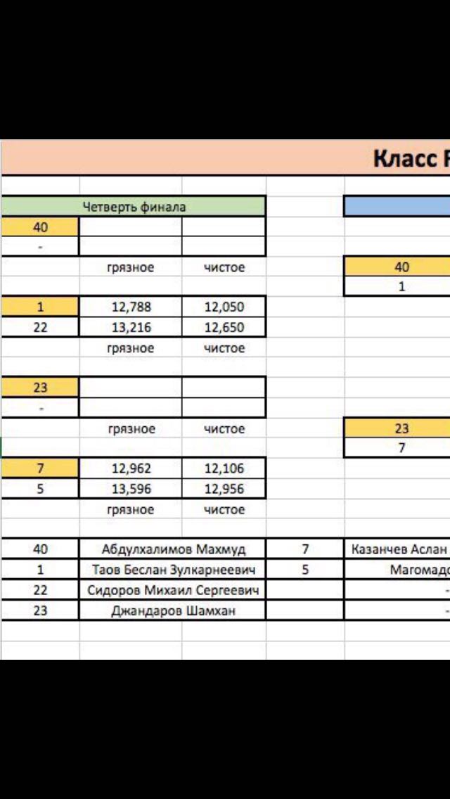

t527rus писал(а):Точнее,йобанные колхозные заменители.Этож надо-собрать нормальный мотор и скроить на китайской помпе))).
ну вопервых мы сначала купили одну такую аиртекс - она 1в1 как айсин - жирность и диаметр лопаток, геометрия - всё заебись, во вторых маде ин корея как никак написано, в третьих - на тот момент 700 сильный таз с 4g63t юзал такую помпу - проблем не было. И в четвёртых - экономили не только на помпе - на всём)))
- машина вся на лукойле и китайских запчастях)))) Без настройки без ланча с отсечками по топливу на эво мозге 12,6 по телеметрии проехали только собрав машину, даже не обкатав, не сменив масло и не отстроив форсунки с заклинившим блоу офом
!!!!https://www.drive2.ru/r/mitsubishi/lanc ... n/1650973/

михаил82 писал(а): машина вся на лукойле и китайских запчастях)))) Без настройки без ланча с отсечками по топливу на эво мозге 12,6 по телеметрии проехали только собрав машину, даже не обкатав, не сменив масло и не отстроив форсунки с заклинившим блоу офом!!!!
Как строятся лютые проекты

Re: лютый стрит проект на базе седии ПП 500++
22 номер йа
