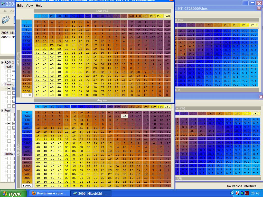

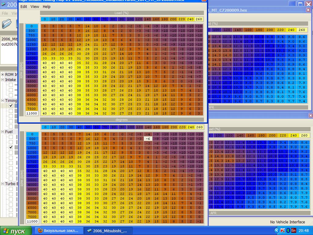

У меня тоже ланч двигал до 6000, а в прошиве сток значения.
Скрины каких карт , хай октан и хай тайминг?
Re: Просто Аут)))
Да, Миш, этих.
Re: Просто Аут)))
верхние две карты сток
нижние ежа
это карты на момент последнего посещения к нему.
турба сток, фронт сток, форсы сток, приемка тюнь уже была. стоял жиклер на 1.1-1.15, Аи 95. вроде так.
видно что в большей степени средняя зона поднят угол порядка 2-3 градуса, на верхах по 1.
зона забеднения топлива видна от лоада 220 -2500 в сторону 140 - 7500
нижние ежа
Re: Просто Аут)))
Мих зажигание один в один как у тебя, а вот топливо нет
