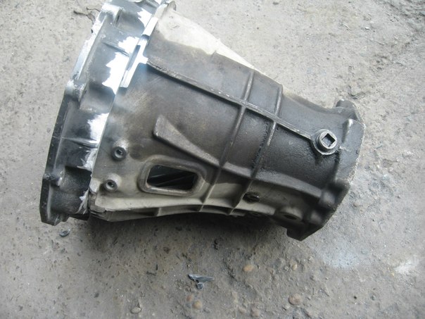

Часть колокола коробки диаманта соединить с частью колокола кробки 4g63 не вариант? Передний привод вроде не делали, но х.з., поэтому в этом направлении вроде можно подвигаться. Хотя щас позвонил, говорит кому то на турбоприору коробку от галанта соединял. На фото что то заднеприводное от Ниссана
