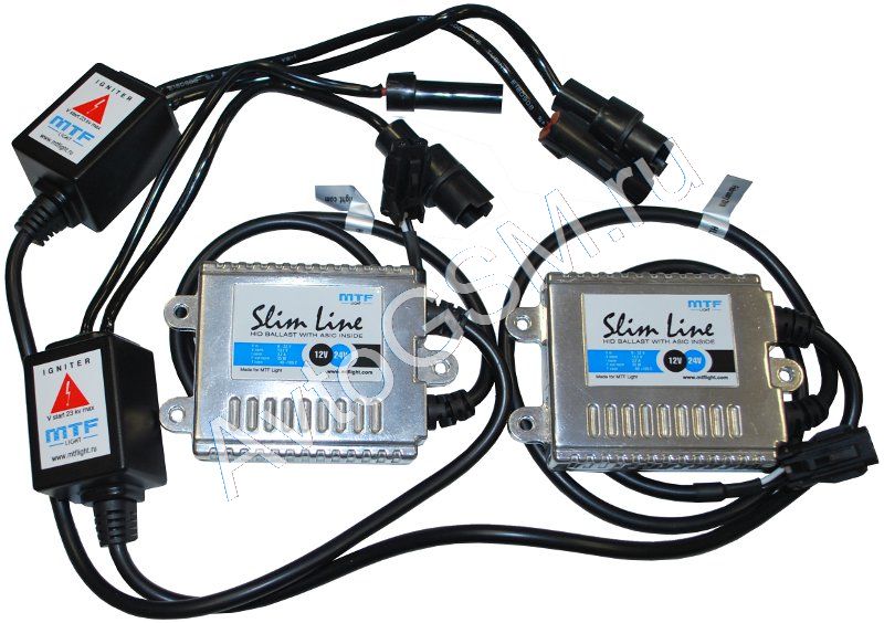

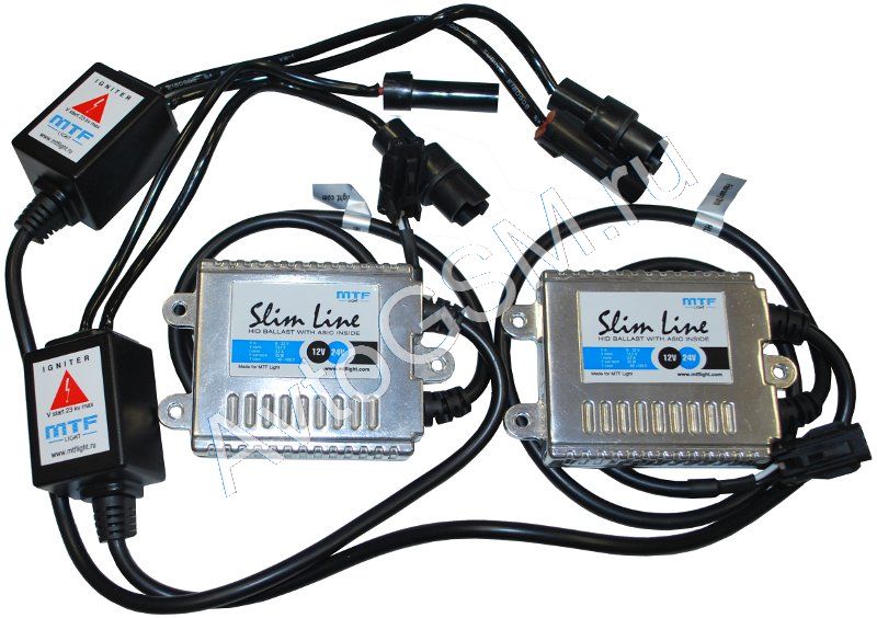

Свет крутой... Что за лампы?
http://avtogsm.ru/xenon-mtf-slim-line-h ... p2484.html

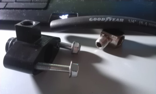

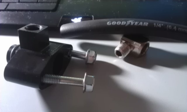

приехал долгожданный переходник под датчик давления топлива

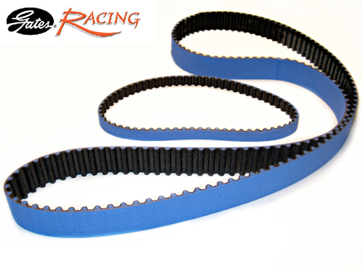

был приобретен ремень грм + ремень балансира GATES RACING T167RB MADE IN U.S.A 3070SS

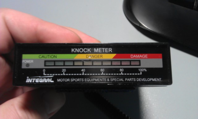

все ждет своего часа .... из последнего во че есть... спасибо Шоте за подгон Integral KNOCK METER ваще за копейки пришел данный девайс еще летом...

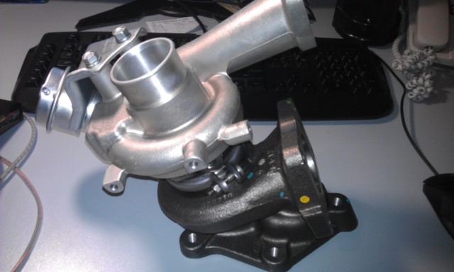

далее новенькая TD04-19T ждет своего часа

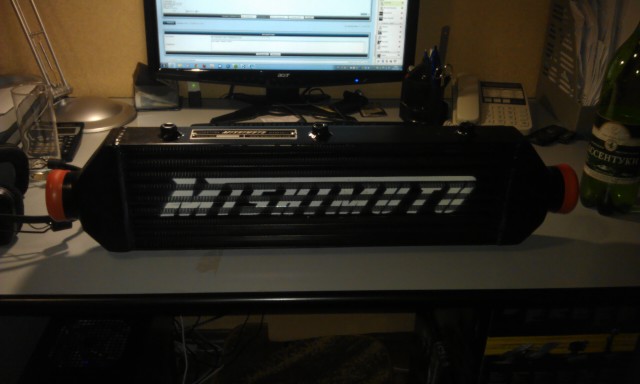

ну и вот Кулек новенький MISHIMOTO с максимальной давкой 1.5 бара

Сообщение KVADRAT » 02 янв 2013, 18:43
За копейки это за сколько? :)
Я тоже думал над таким девайсом.
Щас на ебэе и инжапане пробежал, не такого.
Какие размеры кулька?

KVADRAT писал(а):За копейки это за сколько? :)
более чем в два раза дешевле чем продают на тунингэво

Сообщение Pashka! » 02 янв 2013, 18:50
partizan55 писал(а):далее новенькая TD04-19T ждет своего часа
где покупал?

Сообщение partizan55 » 02 янв 2013, 18:50
KVADRAT писал(а):Какие размеры кулька?
Интеркуллер фронтальный, 100% алюминиевый
Тип: Bar and Plate
Размер ядра интеркулера 520 x 190 x 65 мм
Размер вход/выход: 65 мм
Плотность сот: 15 сот/дюйм
Толщина стенок кулера: 5мм
•Max. Recommended PSI: 22psi
перед тем как покупать проконсультировался у ребят которые черный аут делали вот этот viewtopic.php?f=8&t=291 сказали встанет без доработок

Тоже турбина интересна... Однако думаю все же свою расточу в турболабе, хоть будет кому предьявить, если ебнет.

Strogan писал(а):Тоже турбина интересна... Однако думаю все же свою расточу в турболабе, хоть будет кому предьявить, если ебнет.
я вот то же думал так, а потом если ебнет где буду сток искать .... это же как всегда потом хер найдешь когда надо что то )))

кулек брал тут http://www.sjracing.com.ua/tuning/1/215 ... /1275.html
турбину на еби

Шиться пробовал?
15 рубах на тюнь эво стоит нок метр. В ахе просто
