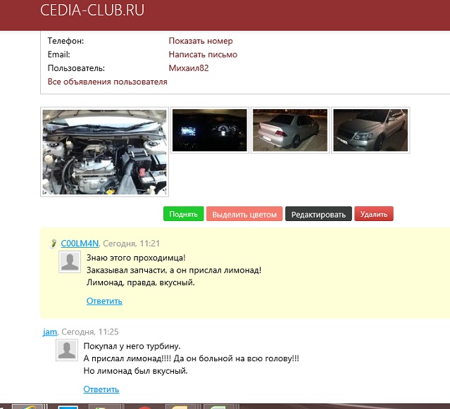

Блять, вы чё творите) потрите нахер...год буду этот хлам теперь продавать

Удалю пост за 2 ящика тархуна.
Re: лютый стрит проект на базе седии ПП 500++
давно уже этой дрянью не торгую.
стоит возобновить торговлю.
