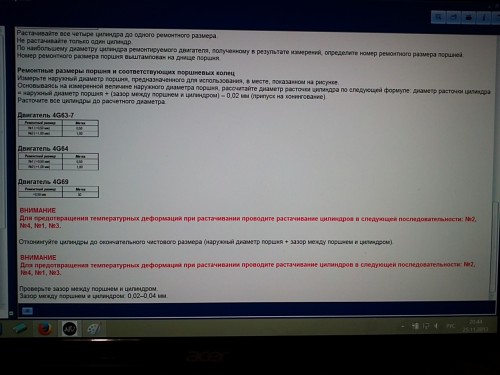

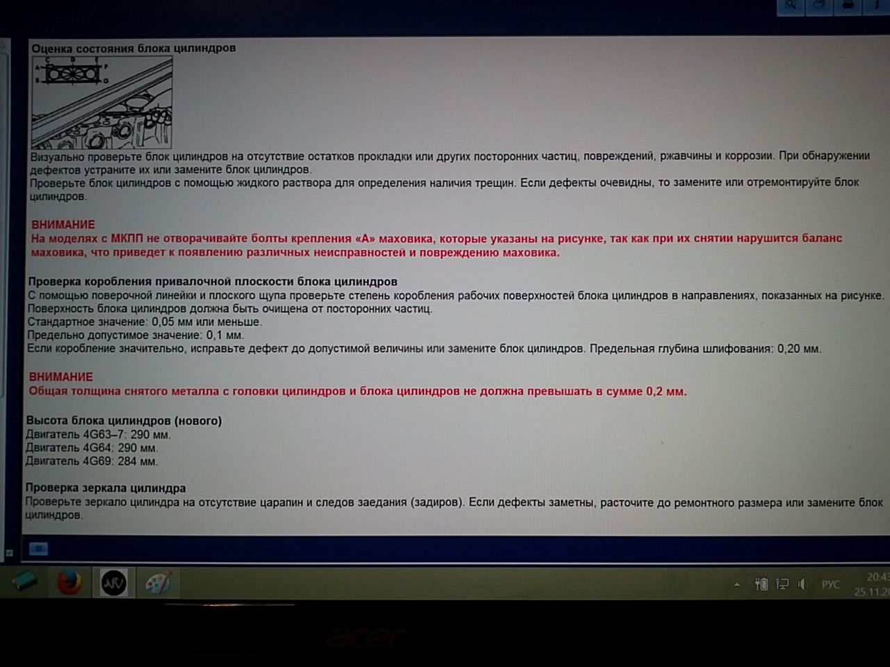

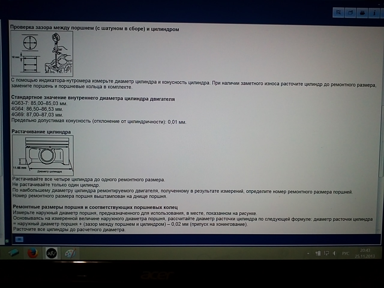

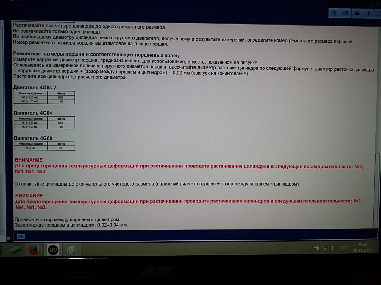

вот из мануала по ауту:
Re: Белгородский душитель 2-х Куни 19Т
и что?я только что вроде написал что зазор тепловой 0.02-0.04мм для стоковых поршней.для начала бы блок промерили.кто растачивать будет.какие задиры?получится ли в 1 ремонт?.если да то поршня нужны будут 85.5мм
