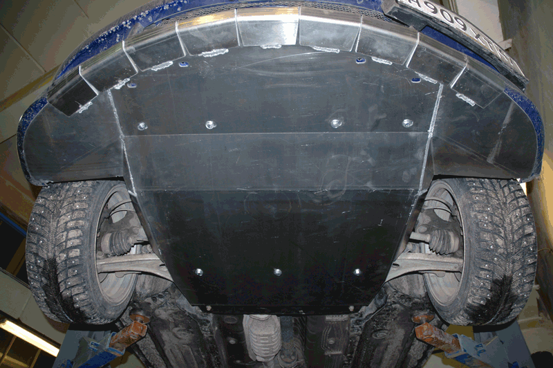

Сообщение jam » 01 окт 2012, 10:18
вот как на эвике я бы себе поставил)))) что бы закрывало всё нах!
может быть подумаем об изготовлении такой цельной защиты? из стеклопластика будет в самый раз, как мне кажется.

парни, есть тема изготовить защиту как на фото выше на эвике. материал на выбор- сталь, алюминий, дюраль. с бортиком, защищающим передний бампер. при заказе трех защит цена на алюминь 4 мм будет 10 тыщ. фото нет, если кто решится с отправкой помогу. парни занимаются тюнингом говнолазающих, опыт приличный, на ралликары тоже делали. просто если я закажу себе одну, она будет стоить 14 тыщ :-( кому интересно пишите. актуально для льда очень, ибо бампера разлетаются только в путь, и бампер чинить/менять будет явно дороже.

Сообщение nikshapilov » 08 янв 2013, 08:54
Бортик наверное не надо делать. Бампера у всех разные
