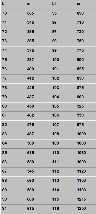

Индекс допустимой нагрузки, LI (или индекс грузоподъемности) - это условный параметр. Некоторые производители шин расшифровывают его: на шине может быть написано полностью Мах Load (максимальная нагрузка) и указана двойная цифра в килограммах и английских фунтах. Некоторые модели предусматривают разную нагрузку на шины, установленные на передних и задних осях. Полная таблица индексов (Табл №1).

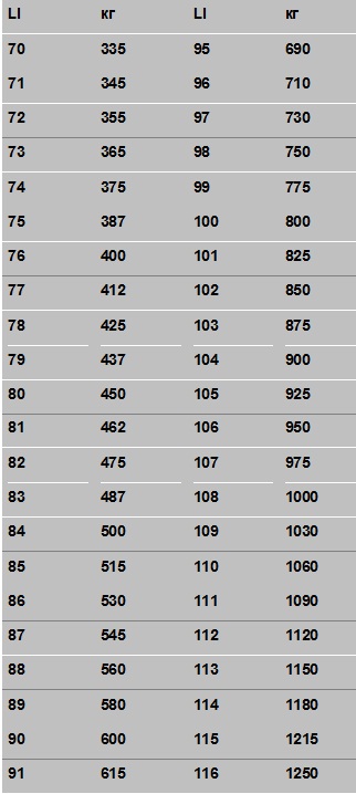

Нагрузка на шину при различных скоростях.При установке шин высоких индексов скорости следует помнить об изменении LI по мере возрастании скорости до максимально разрешённой. В таблице показано как рост скорости влияет на грузоподъёмность ( в %)
* При скорости 300км в час грузоподъёмность шин и используемое в них давление нужно согласовывать с изготовителями автомашин и шин с учётом свойств трнспортных средств и условий их использования.
Пример. Шина 195 65R15 91V
Индекс нагрузки (LI) 91 = 615 кг
Грузоподъёмность шины при скорости 240 кмчас составляет 91 % от указанного индекcа нагрузки или 0,91х615 кг = 560 кг.
