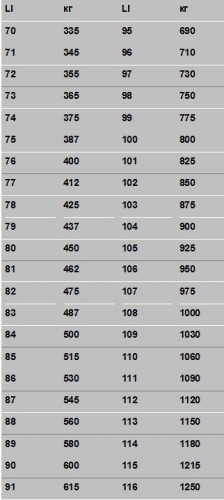

Индекс допустимой нагрузки, LI (или индекс грузоподъемности) - это условный параметр. Некоторые производители шин расшифровывают его: на шине может быть написано полностью Мах Load (максимальная нагрузка) и указана двойная цифра в килограммах и английских фунтах. Некоторые модели предусматривают разную нагрузку на шины, установленные на передних и задних осях. Полная таблица индексов (Табл №1).

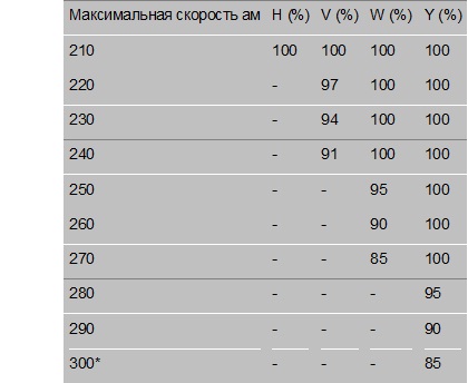

Нагрузка на шину при различных скоростях.При установке шин высоких индексов скорости следует помнить об изменении LI по мере возрастании скорости до максимально разрешённой. В таблице показано как рост скорости влияет на грузоподъёмность ( в %)
* При скорости 300км в час грузоподъёмность шин и используемое в них давление нужно согласовывать с изготовителями автомашин и шин с учётом свойств трнспортных средств и условий их использования.
Пример. Шина 195 65R15 91V
Индекс нагрузки (LI) 91 = 615 кг
Грузоподъёмность шины при скорости 240 кмчас составляет 91 % от указанного индекcа нагрузки или 0,91х615 кг = 560 кг.

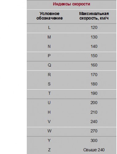

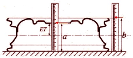

а) ЕТ- вылет (или вынос) диска (мм) - это расстояние между продольной плоскостью симметрии диска и плоскостью ступицы. Вылет может быть нулевым (плоскость симметрии диска совпадает с плоскостью ступицы мышины) , положительным (плоскость симметрии диска находится ближе к центру машины , чем плоскость ступицы - как на рисунке) и отрицательным (дальше). Для каждой модели автомобиля вылет рассчитан производителем так, чтобы обеспечить оптимальную устойчивость и управляемость машины, а также наименьшую нагрузку на подшипники ступиц. Немцы обозначают вылет ET (допустим, ET30 (мм), если его величина положительная, или ET-30, если отрицательная), французы - DEPORT, производители из других стран обычно пользуются английским OFFSET. Желание поставить появившиеся в последние годы более широкие низкопрофильные шины (иногда на дисках большего размера R) приводит к тому, что приходится подбирать диск с уменьшенным ЕТ (т.е. шина стала шире – нужно сдвинуть её наружу от кузова - иначе начнёт задевать за него) . Уменьшение ЕТ делает колею колес шире; - это повышает устойчивость автомобиля и придает ему стильный гоночный вид. Излишнее уменьшение ЕТ нежелательно, т.к. может привести к увеличению нагрузки на подшипники ступицы. Увеличить же вылет, т.е. сузить колею, как правило, невозможно - диск упрется в тормозной суппорт.

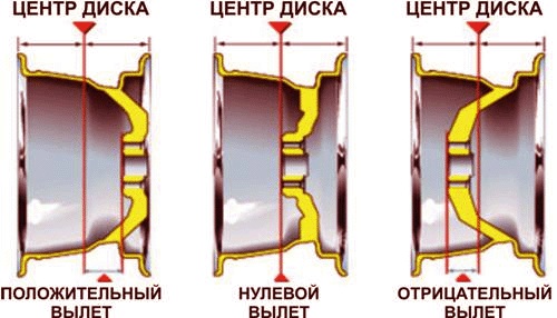

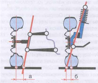

Вылет (ET) колеса – это расстояние от воображаемого центра диска до привалочной плоскости, т.е. до плоскости, которая контактирует со ступицей. Расчёт вылета ведётся по простой формуле ET=a-b/2, где b – общая ширина диска.
-Какой бывает вылет?
Вылет бывает положительный, нулевой и отрицательный. Положительный вылет говорит о том, что середина колеса находится ПОЗАДИ привалочной плоскости, отрицательный, что ВПЕРЕДИ, а НУЛЕВОЙ – об их совпадении. Параметры вылета строго регламентируются заводом – производителем и жёстко связаны с кинематикой подвески. При его изменении резко изменяются нагрузки. Например считается, что при уменьшении вылета на 50 мм нагрузка на подвеску возрастает в 1.5 раза. Проще говоря, колесо начинает действовать как рычаг, что особенно сильно проявляется в поворотах, когда возрастают динамические нагрузки. Это связано с тем, что заложенное производителем соотношение «линия поворота – центр колеса» нарушается, в результате чего возникает отрицательное или положительное плечо обката. Его влияние заключается в том, что возникает дополнительный момент, который необходимо компенсировать рулевым колесом. Итог – тяжёлый руль и непредсказуемость в поворотах. Ну и естественно износ подвески.
