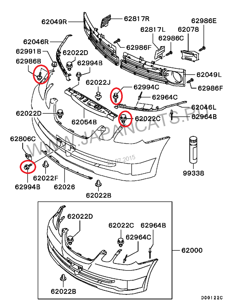

А как он к телевизору крепиться? а то ваще что-то по схеме сообразить не могу...

как-то так
Re: кронштейн для переднего бампера
Спасибо, только я про бампер спрашиваю) У меня креплений видать нет вот этих, потому я и не знаю как бампер крепить должен)

маленькие хреновинки сверху на схеме, это не крепления никакие, это типа щитки для направления воздушного потока
JackScorp писал(а):Спасибо, только я про бампер спрашиваю) У меня креплений видать нет вот этих, потому я и не знаю как бампер крепить должен)
То что ты обвел на схеме, никак не влияет на крепление бампера к этому кронштейну. Бампер прикручивается к нему болтом 62944B в левом нижнем углу на твоей схеме, через закладную в бампере в центральном углублении за номерным знаком

Тогда напиши, пожалуйста - как все таки передний бампер крепится?! У меня вся конструкция висит на двух болтах (которые сверху по краям вкручиваются), и еще один как раз вот к этому кронштейну, и все - как итог бампер ппц как болтается(

JackScorp писал(а):А как он к телевизору крепиться? а то ваще что-то по схеме сообразить не могу...
Да никак! Из того что у тебя на той картинке он только центруется пистонами пластиковыми сверху фар к верхней планке телика и всё. Держится он на крыльях заводскими болтами в пазах креплениями на вехних углах бампера и далее фиксируется пластиковыми пистонами на краях арки к подкрылкам и центруется на выступающей планке между фарами тоже пистонами, снизу болтами и пистонами к защите и всё...

JackScorp писал(а):Тогда напиши, пожалуйста - как все таки передний бампер крепится?! У меня вся конструкция висит на двух болтах (которые сверху по краям вкручиваются), и еще один как раз вот к этому кронштейну, и все - как итог бампер ппц как болтается(
На схеме обвел то, чем крепится бампер к кузову. Всех креплений по два естественно, кроме центрального
