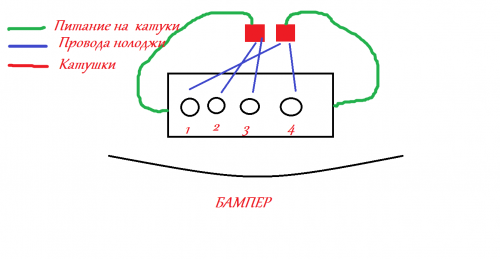

Парни вот смотрите, у меня зажигание это 2х катушечное. Установил в соответсвии с расположением стока. Но у меня пердит стреляет в трубу плавают обороты, бензин жрет ведрами, при выходе на буст упирается в бетонную плиту и жестоко пердит и просаживается газ со стрельбой. Че я не так сделал?
Свечи новые, на стоке все ок.

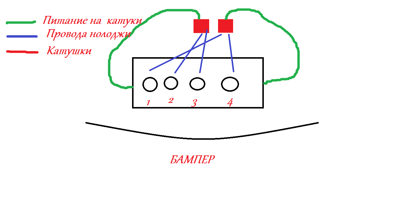

Вот так я ставил зажигание

Сфоткай как установил. землю и т.д.

Ебаный насос! А держалка для катушек же в роли земли? Я катушки хомутами пластиковым. Зафиксировал, а провода заземлил болтами как и сток.
Нехуй думать у меня в первые 2 дня было все ок с низов тачка херачила ужас как и газ какой о резкий стал) потом утром завел поехал и капец
