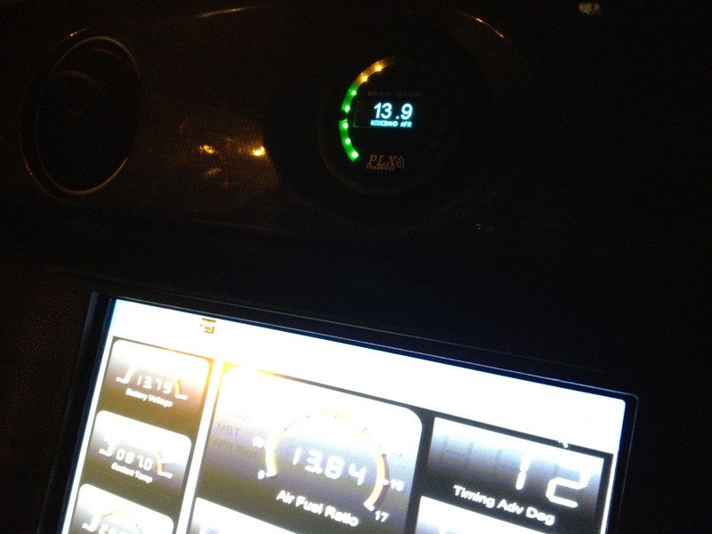

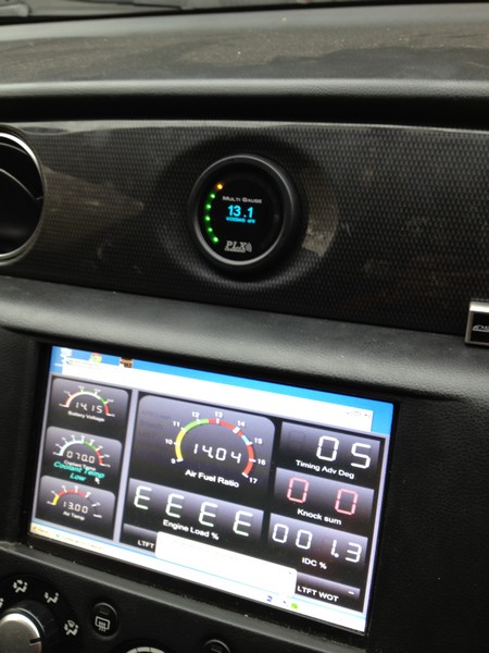

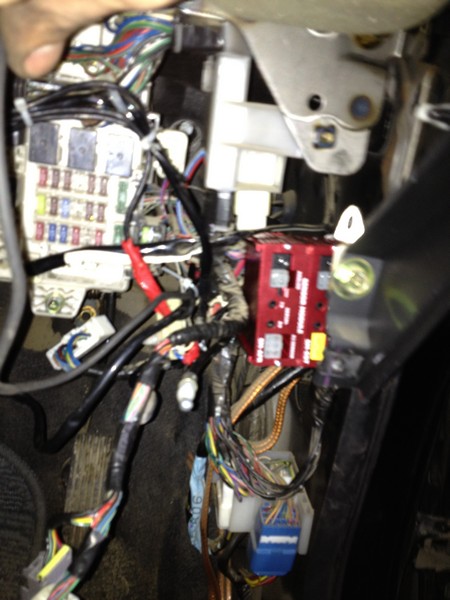

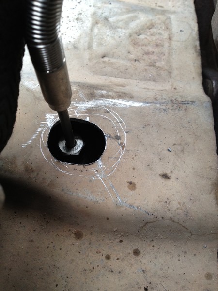

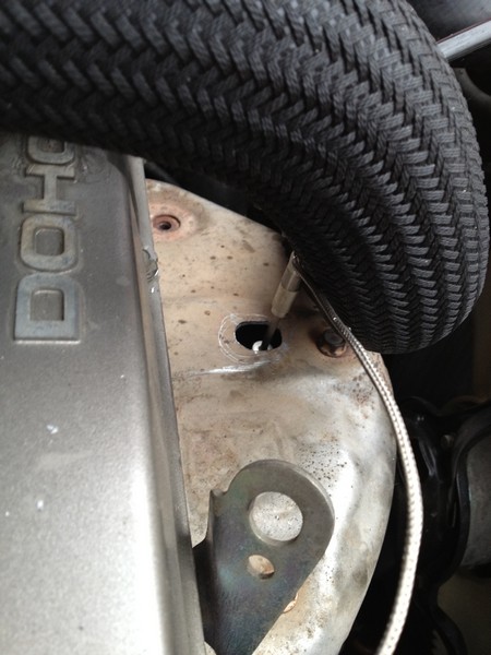

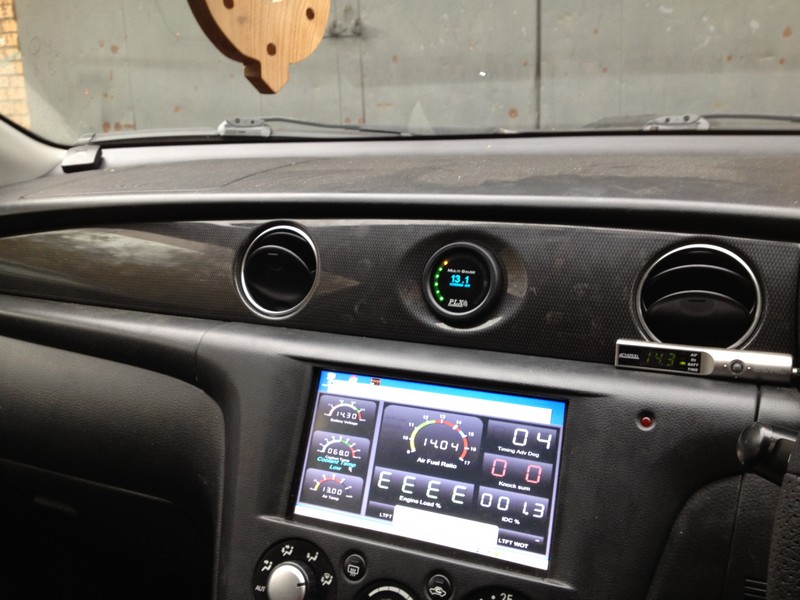

Сообщение Strogan » 09 окт 2012, 09:28
Все верно.
Фотки.
Отчет писать лень, если что, спрашивайте :)
Вкратце - блоки мелкие, предусмотрено крепление друг за дружку. Разместил у правой ноги возле блока предохранителей, там и питание недалеко :)
Будильник вместо часов, как видно.
Коллектор сверлили без снятия, продували воздухом, потом на холостых и 1000-1500 оборотов чуть погонял. Все норм.

Женя, удобно с сенсорным экраном показометр? Как само качество исполнения деталей?
Сообщение C00LM4N » 09 окт 2012, 17:11
ЕГТ на прогретом двиге на ХХ на драйве сколько?
Сообщение ZZUBKI » 09 окт 2012, 18:42
можно поподробнее.. один будильник несколько показаний \то круто мне очень интерестно..
Сообщение jam » 09 окт 2012, 18:58
ZZUBKI писал(а):можно поподробнее.. один будильник несколько показаний \то круто мне очень интерестно..
http://www.plxdevices.com/
Сообщение Strogan » 09 окт 2012, 23:13
Будильник очень удобный, и простой, америкосовский жеж :) Качество на уровне, не китай.
Егт на хх 350-380, на драйве около 600
