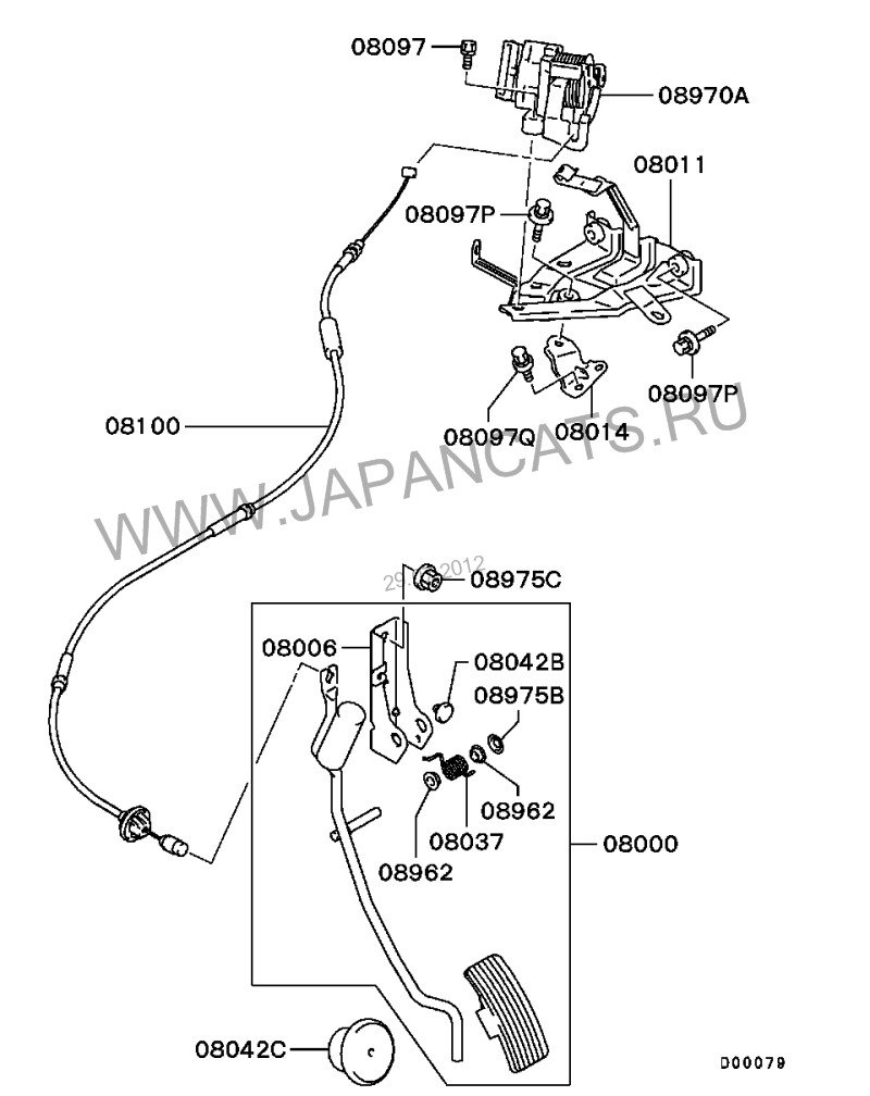

В экзисте все схемы посмотрел, но на дроселе дпдз не нашел, или он только в сборе с дроселем продается? есть датчик на тросике, наверное он выполняет роль дпдз, если он глючит то менять его не бюджетно((

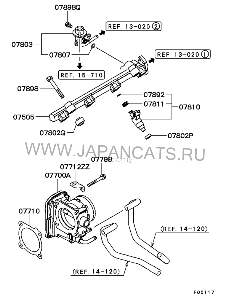

Джапанкатс вообще выдает схемы, будто дроссель на турбоаутах тросиковый.

Там дурацкая схема: вначале тросик, потом по проводам дроссель

Re: Горит чек нахолостых
Серег, все там правильно выдает.
На дросселе нет ни одного провода.
Я думал электронный дроссель - как на джедаях. Т.е. датчик положения педали газа и шаговый мотор на дросселе, никаких тросиков.
- Статус: В сети
вот так это выглядит.
08970А стоит около правой фары, рядом с заливной горловиной омывателя.
07700А дроссель, на нем нет ни одного провода.
