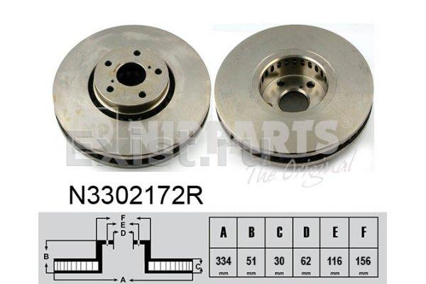

Сообщение В888МВ96 » 28 авг 2012, 21:15
хочу использовать тормозные диски от лексуса IS350 диаметр 334мм толщина 30мм.с суппортами ГТО .раскритикуйте!!!!
Сообщение Turbotrek » 28 авг 2012, 21:51
В888МВ96 писал(а):хочу использовать тормозные диски от лексуса IS350 диаметр 334мм толщина 30мм.с суппортами ГТО .раскритикуйте!!!!
Думаю, сколько нибудь заметного уменьшения тормозного пути в сравнении с рестайловыми 315 дисками гто не будет, т.к. разница в величине рычага будет всего 5%. Немного больше теплоемкость дисков, но не думаю, что это критично при городской езде.

Сообщение В888МВ96 » 29 авг 2012, 06:08
я не только про эффективность.я про то что возможно ли это реализовать?
Сообщение hakke.net » 29 авг 2012, 08:31
В888МВ96 писал(а):я не только про эффективность.я про то что возможно ли это реализовать?
а есть что-то невозможное?
основное, чтоб цо было не более 69 и высота стакана у диска была примерно как на митсу.
hakke.net
Сообщений: 1060
Поблагодарили: 109 раз.
Сообщение В888МВ96 » 29 авг 2012, 08:45
вот размеры
Сообщение hakke.net » 29 авг 2012, 08:48
цо растачивать.
и они будут стоять глубже чем сток. встанут ли.

Сообщение В888МВ96 » 29 авг 2012, 09:04
hakke.net писал(а):цо растачивать.
вот и я о том же встанут ли?а почему могут не встать?
Сообщение Dimarik » 29 авг 2012, 10:51
ЦО точить надо - тогда встанут
Сообщение В888МВ96 » 29 авг 2012, 11:11
в 18 диски то войдут?а то может большие будут?
