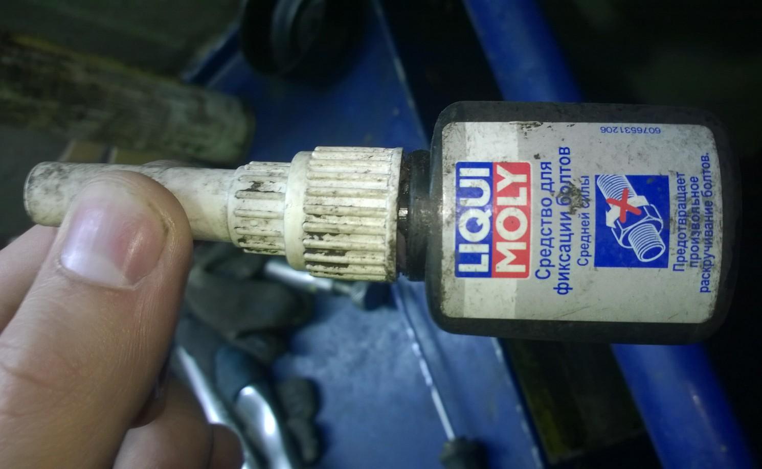

Про Брембы и переходники.
Короче поставил ещё летом брембы от е38. По прошествии некоторого времени поставил тачку в сервис - менять рулевые наконечники. Мне звонок из сервиса, мол так и так, х*й знает кто тебе суппорта прикручивал, но они болтаются
. Я в ахуе, отписал мастеру с наездом, мол что за хуйня, он в ответ - мол всё закручивали, х.з. как так. Ну благо всё во время обнаружили, закрутили ещё раз.
Проходит время, слышу справа спереди чё то постукивает на кочках. Еду в сервис, трясём там машину, подвеска вроде норм. Немая тишина, смотрим на суппорт, ёптвоюмать... опять открутился. Нижнее крепление на кулаке. Не вот что прям открутился, но небольшой люфт есть. От него и шли постукивания.
В этот раз посадили всё на резьбовой клей.
Будьте бдительны.
Будьте бдительны.

Мастер на моих глазах заливал всё крепёжным клеем и протягивал знатно. При первых симпотмах наберу!
