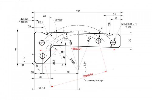

парни, а ткните носом плиз ф чертеж переходника под передние суппорта гто дорестайл. а-то что-то я запутался, какой из вариантов правильный.
и кулаки гто-шные, точнее ступицы в сборе встанут на трэк?

Сообщение HexOgeN » 31 июл 2014, 03:46
autodonor52 писал(а):парни, а ткните носом плиз ф чертеж переходника под передние суппорта гто дорестайл. а-то что-то я запутался, какой из вариантов правильный.
Принимай чертёж переходника
Сообщение autodonor52 » 31 июл 2014, 09:02
Спасибо!
только не пойму, толщина его какая?
и насчет ступиц в сборе от гто просветите, может не надо переходники точить? по фоткам похожие очень.

Сообщение HexOgeN » 31 июл 2014, 09:46
Скорее всего привода не подойдут.
Толщина вроде 13мм. До гаража доеду, замерю.
Сообщение eclipse1997 » 01 авг 2014, 16:48
[quote="autodonor52"]Спасибо!
AUTODONOR52,дружище!Замена кулака -ящик Пиндоры,поменяешь кулак-уплывёт развал,кастор тоже за ним в путь.Что,чашки переваривать из-за того,что на кулаке и суппорте дырки не сошлись?Гранату придётся тоже менять,а значит и привод.Ты готов?По толщине переходника-10мм стали за глаза.Сам чертёж неточный,размеры с ошибками,повнимательней.НО! выход есть-давай в личку.
