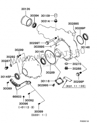

Раздатка:
-какое масло лить и сколько?
-как слить старую жидкость?

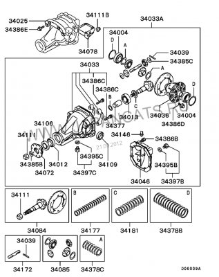

Задний редуктор:

трансфер:
сливной болт на 24 (30268)
заливной болт на 17 (30287)
редуктор:
сливной болт на 24 (34397С)
заливной болт на 24 (34397В)

трансфер:
редуктор:

Комрады, подскажите, меняя жидкости в раздатке и редукторе:
- болты указанные выше нужно покупать или старые можно использовать повторно;
- если используются старые болты, то нужно покупать кольца (30273,30292) и (34395C,34395B);
- если в раздатке стоит блока от эво 7-9 то в нее лить 75w140 или можно лить 75w90?
Re: Замена рабочих жидкостей
Добавлено:
21 сен 2015, 23:56
Пробки новые покупать не надо
Кольца тоже не надо
Блока купается в коробочном атф-е; масло, которое заливается в хвостовик через пробку, смазывает только главную пару и подшипники.
