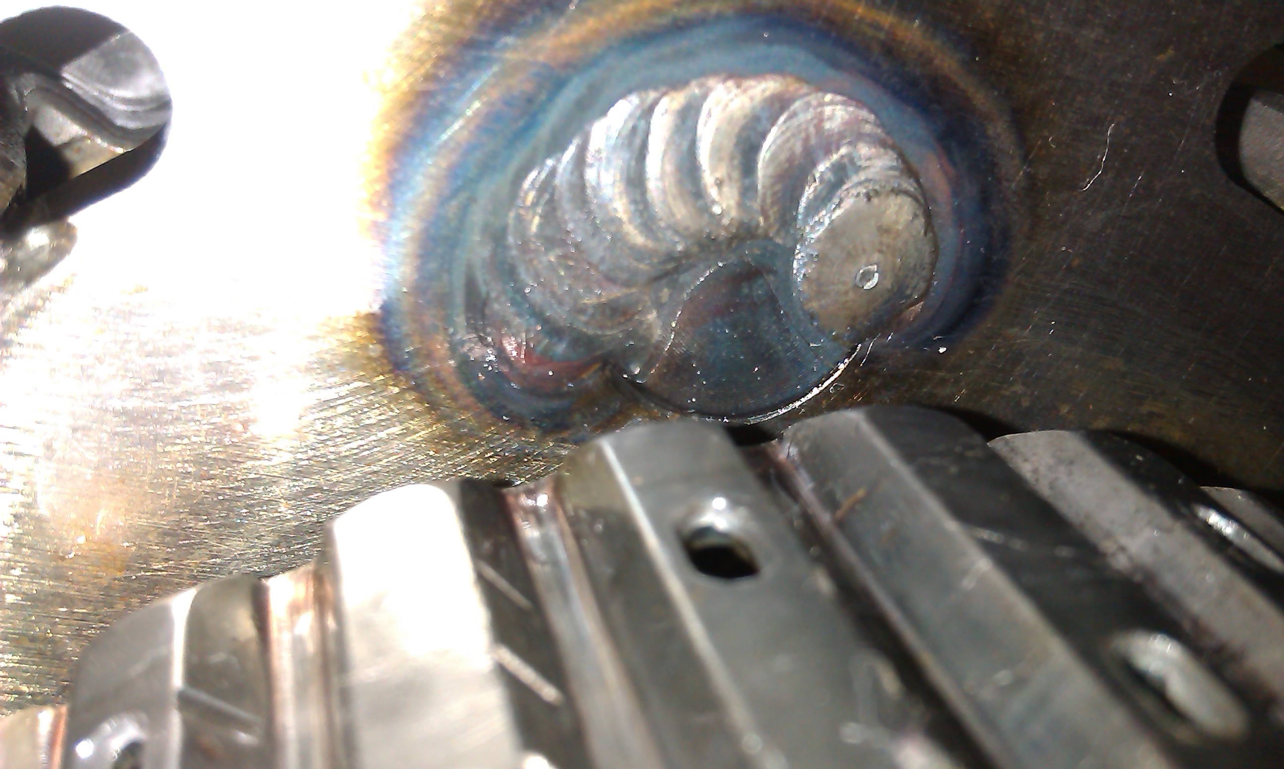

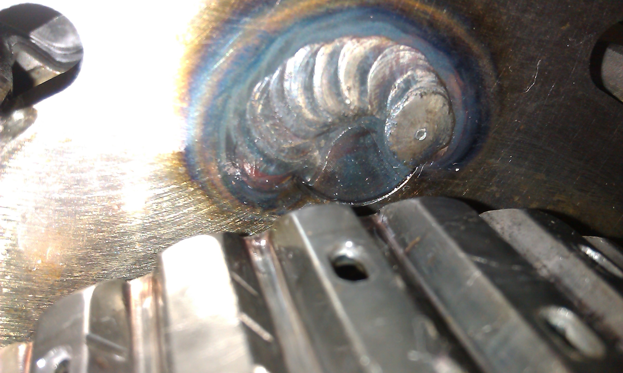

Сообщение jam » 05 сен 2012, 08:32
Варить лпанетарки аргоном нельзя!!!!! Палец и подшипник перегреваются и им хандебас...
Вот вынул из одной акпп большую планету, вареную аргоном... на фотке видно, что на пальце трещина от перегрева.
Re: FAQ по АКПП
Сообщение invictus » 05 сен 2012, 08:46
А я не вижу трещину, обведи в кружочек чтоле...
Re: FAQ по АКПП
Сообщение Dimarik » 05 сен 2012, 08:47
invictus писал(а):А я не вижу трещину, обведи в кружочек чтоле...
По нижней кромке провара видно
по центру пальца
Re: FAQ по АКПП
Сообщение invictus » 05 сен 2012, 08:48
А, а я думал это и есть кромка провара... Аргоний зло, но многие на нем гоняют и не жужжат. Пока. :)

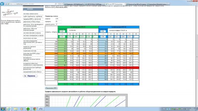

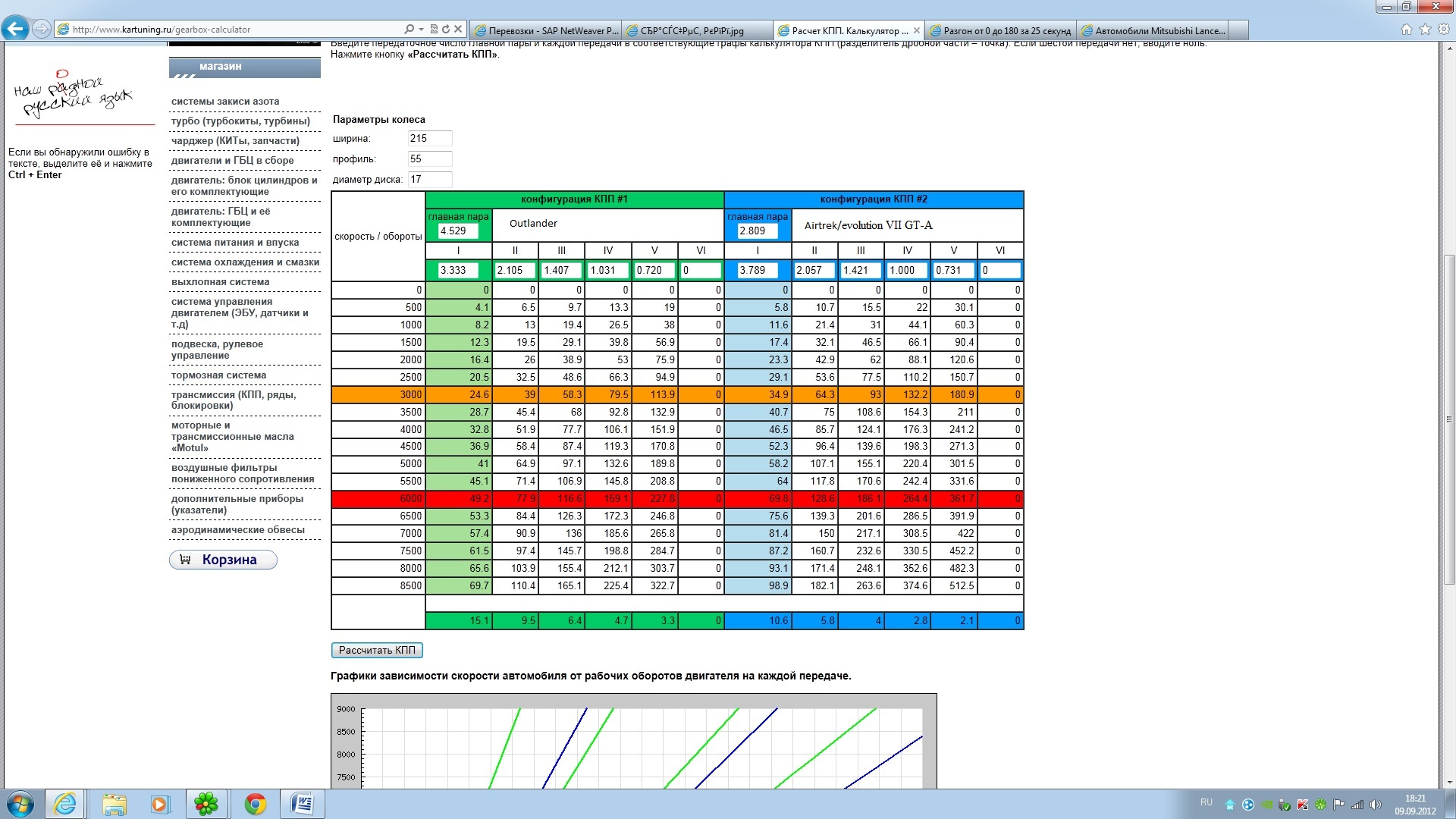

Привет автоматчикам! Для одного из своих проектов дорабатываю АКПП от Эво7 GT-A, возник ряд вопросов... У меня 2 разобранных коробки, у обоих главная пара 59/21, то есть 2.809. В мануалах в первом сообщении я увидел другие цифры... Мне требуется ГП покороче, в идеале 3.6-3.7. Может кто-нибудь сказать мне где какие стоят ГП в аналогичных АКПП (что бы взять оттуда, купить, поменяться, заказать по партнамберу и т.п.) У кого есть вскрытые АКПП посчитайте, пожалуйста, количество зубьев, буду очень признателен. И второе, на фото показаны планетарки нового и старого образца, типа с разным диаметром пальцев сателлитов. Можно узнать диаметры этих пальцев в миллиметрах?
Профессор(РПД)
Сообщений: 14
Зарегистрирован: 09 сен 2012, 00:42
Благодарил (а): 1 раз.
Поблагодарили: 4 раз.
Re: FAQ по АКПП
Сообщение partizan55 » 09 сен 2012, 17:32
2.809 точно ли? :shock:
Re: FAQ по АКПП
Сообщение Профессор(РПД) » 09 сен 2012, 22:16
Ну как бы если 59 поделить на 21 то получится 2.809... Или в указанном в мануалах передаточном учавствует ещё и соотношение между первым и вторым валами?

Re: FAQ по АКПП
Сообщение jam » 09 сен 2012, 22:44
на вр4 пара 59/19
