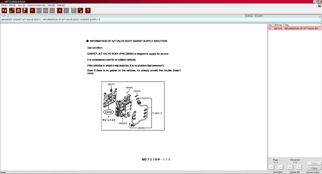

Недавно наткнулся в ASA на интересный SPN (Service Part Notice) касательно прокладки гидроблока (MN168327). Если кратко, то использование этой прокладки признано бессмысленным, в связи с чем она более не поставляется в запчасти. Гидроблок следует ставить на место без нее.
Пруф:

Сообщение VVV » 09 фев 2015, 21:39
jam писал(а):кто будет первым? =)
Возможно, я, на этой неделе. Буду перебирать очередной коробас на треке :-)
Re: FAQ по АКПП
Сообщение t527rus » 10 фев 2015, 04:27
Я никогда и не ставил эту прокладку,куча коробок работает без нее.Все предыдущие серии шли без прокладок и здесь ничего не должно случаться.

Сообщение VVV » 18 фев 2015, 00:56
Итак, докладываю: прокладка гидроблока нафиг не нужна. Можно смело вычеркивать ее из списка расходников. Собранный без этой прокладки коробас работает изумительно, владелец машины счастлив до соплей.
