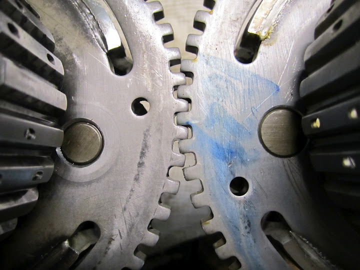

Всем доброго времени суток.
Покурил форум, ответ найден не был. Коробка переключает, не пинается. При движении вперёд стоит хруст, при движении назад так же хрустит и будто закусывает, на нейтралке катали - ситуация та же. Хруст стоит в правой части коробки, где фрикционы. Вывесили машину, колесо переднее левое вперед крутится, но в определённый момент туже, в обратную сторону крутить трудно, подклинивает и слышен чёткий хруст, будто перемалывается. На сливной пробке стружка имеется.
Dark Grey
Сообщений: 5
Зарегистрирован: 21 апр 2019, 20:18
Благодарил (а): 2 раз.
Откуда: Протвино
Re: FAQ по АКПП
Сообщение t527rus » 15 май 2019, 13:09
Так какой ответ еще нужен?

Сообщение Dark Grey » 15 май 2019, 13:17
Снимать, разбирать и смотреть?
Dark Grey
Сообщений: 5
Откуда: Протвино
Re: FAQ по АКПП
Сообщение t527rus » 15 май 2019, 14:34
Ну если есть навык ремонта акпп,конечно,поглядеть можно
