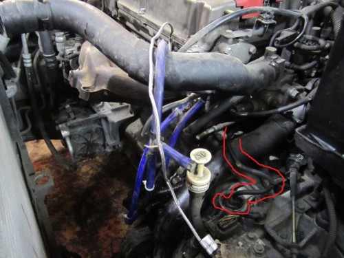

Приветствую всех, когда снимал воздухан с корпусом, то заметил шланг идущий от коробки (выделил красным на фото C00LM4N), который был тупо заглушен. Так и должно быть?
Когда просматривал бортжурнал C00LM4N, заметил что он у него куда то идет.

Он должен к турбине подключаться, он нужен для правильного переключения акпп!

Куда она подключается на тд05? Не заметил на ней сосков

К выходу с холодной части турбины, через тройничок. Нужно чтобы под бустом в акпп поднималось давление и фрикционы не буксовали

Капец, а я так ездил почти год))) и динамиа вроде норм была и акпп переклчалась вроде норм%)

Не снимал до этого корпус воздухана, подыгрывают в чем?

Это разве не вентиляционный шланг?

Ща чувак подключит сапун к турбине и будет вас потом проклянать.
Это сапун! Не надо его никуда подключать!

При установке шланга к турбине надо не забыть масло мойку врезать.

я сразу написал, что это сапун.

А то бы скоро на форуме всплыла тема - я дунул 2 бара из турбины в акпп, что делать?
