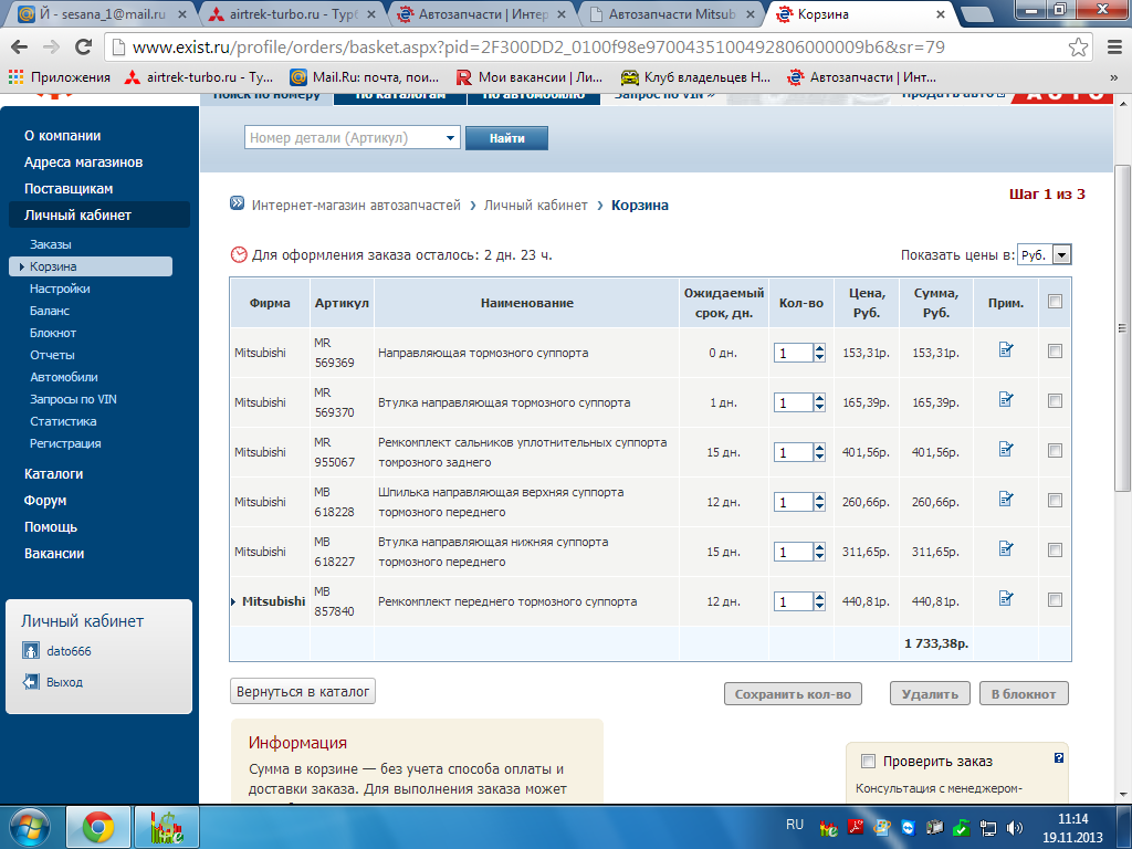

Вот все что ннада для переборки
Re: Проблема с износом тормозных колодок!
Сообщение C00LM4N » 19 ноя 2013, 10:18
Это под один передний суппорт, а не под все 4.

Вот оригинальный номер левого суппорта MB 950176 (правый MB 950177)- цена оригинала в сборе от 8 до 12 за штуку
Аналоги от 3.5 до 10.5
Сообщение dato » 19 ноя 2013, 10:28
ОООЧень!
Серега!
Иди к окулисту!
На фотке номера на одну сторону!!!
Алексей!
При заказе каждую позицию 2 раза!!!!!

dato писал(а):Я бы перебрал!
Х.З. через сколько с распила закиснут
Первые три позиции это для заднего суппорта, правильно?
