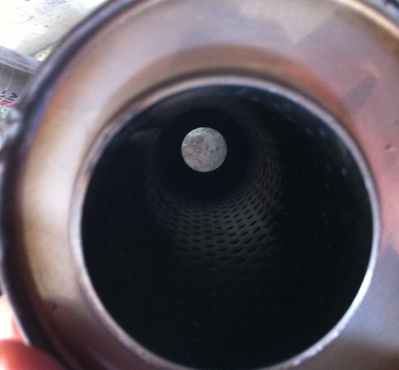

Сообщение HexOgeN » 21 дек 2012, 19:49
jam писал(а):вот если каталик забит, и после его удаления дуть будет не более 0.6, то уже ищи соленоид.
Вот ты человечище!!!!!!!!!!!! Спас меня от обезвоживания из за горючих слёз беспрестанных!!!! Объявляю тебя "человеком, умеющим поставить ВЕРНЫЙ диагноз по фотографии"!!!!!!!!
Сняли каталик, а его уже пытались до меня выбить. Куски валяются. А вот теплоизолятор забил трубу полностью. Все удивились, как машина вообще ехала...
С меня коньяк!!!
