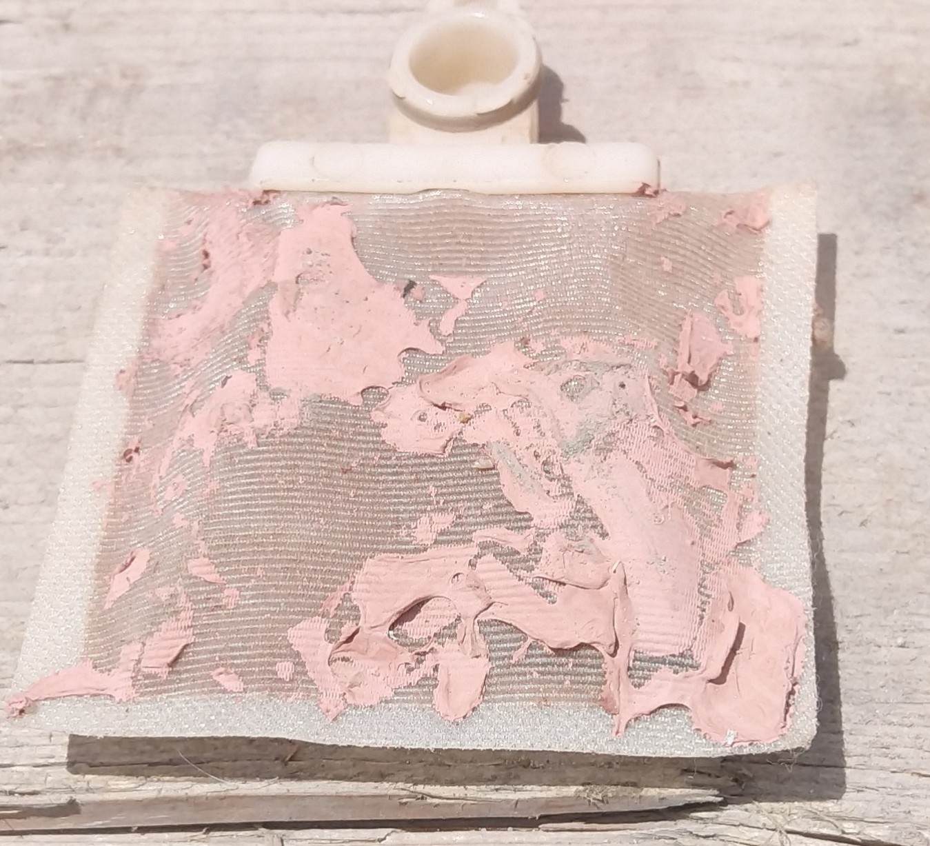

Сообщение shirkhan » 08 июл 2018, 11:26
Машина стала плохо заводится на холодную,приходится гонять секунд 10 (температура двигателя не имеет значение,стоит под солнцем,мотор всегда подогретый на 40-50°). Есть ли где-то обратные клапаны на топливе,и как проверить/лечить?

Сообщение C00LM4N » 08 июл 2018, 12:05
Давку топлива проверить. Может насос умирает.
Сообщение shirkhan » 08 июл 2018, 16:36
C00LM4N писал(а):Давку топлива проверить. Может насос умирает.
Как заведется то уже нормально же. Стоит аэромотив,менял пол года назад,даже 10к не отьездил

Сообщение shirkhan » 09 июл 2018, 10:03
Упс. Плохо заводится после любой остановки. Просто не было коротких остановок. Старый насос на даче,может обратку на насосе травит

Сообщение Yuriy ODS » 09 июл 2018, 21:10
shirkhan писал(а):Упс. Плохо заводится после любой остановки
так на холодную или сразу после остановки?
Сообщение shirkhan » 10 июл 2018, 17:36
И на холодную,и на горячую.
.ща на горячую взяла сразу.значит не сразу,постоит минут 15 и уже надо чуть гонять стартером. На холодную гонял секунд 10

Сообщение shirkhan » 16 июл 2018, 12:18
shirkhan писал(а):Машина стала плохо заводится на холодную,приходится гонять секунд 10 (температура двигателя не имеет значение,стоит под солнцем,мотор всегда подогретый на 40-50°). Есть ли где-то обратные клапаны на топливе,и как проверить/лечить?
Помогло замена сеточки на насосе который(в субботу уже пошли признаки нехватки топлива на разгоне). Был закупорен красной жижей, остатки криминального следа,растворяющийся в бензине шланг. Фильтр сам менять не стал,оставил на следующий раз

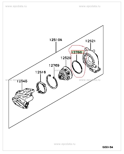

Сообщение snake74 » 24 сен 2018, 12:21
Всем, привет! Знает кто размеры о-ринга с фото на TD05?

Сообщение t527rus » 24 сен 2018, 16:24
4-8 и 9 разные

Сообщение snake74 » 25 сен 2018, 09:28
t527rus писал(а):4-8 и 9 разные
На 9 нужно
