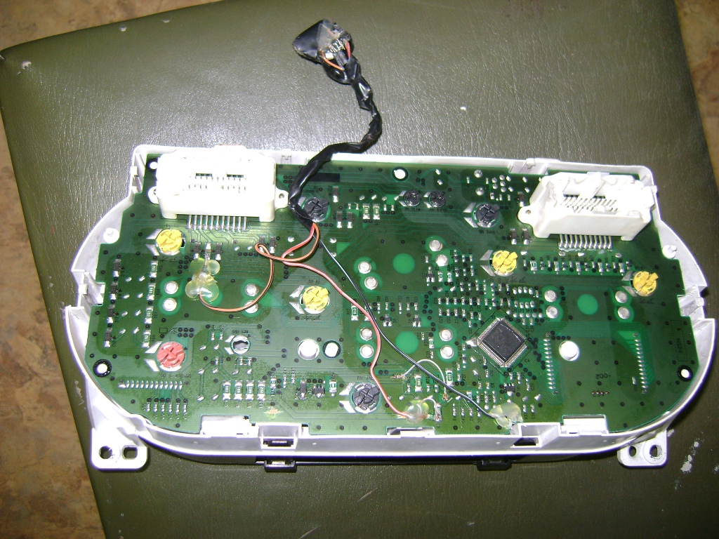

Снял сегодня приборку по причине того что не горел чек и обнаружил следующий колхоз (на фото), судя по всему наш родной, отечественный. Сигнал чека идет с разъема на диод, который выпаян, на выходе диода (которого нет) припаян красно-черный провод (слева). Сама схема залита парафином. Кроме чека все остальное работает. Чек не загорался никогда, ни при езде, ни при включении зажигания. Ошибок в ЭБУ нет, проверял адаптером ELM327. Может кто-то сталкивался с чем-то подобным? Может выкинуть к херам эту схему, впаять диод и попробовать?

Спасибо за отзывчивость, проблему решил, выкинул колхоз, впаял диод и все заработало.
