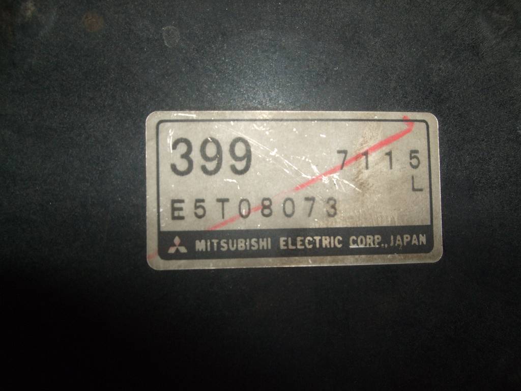

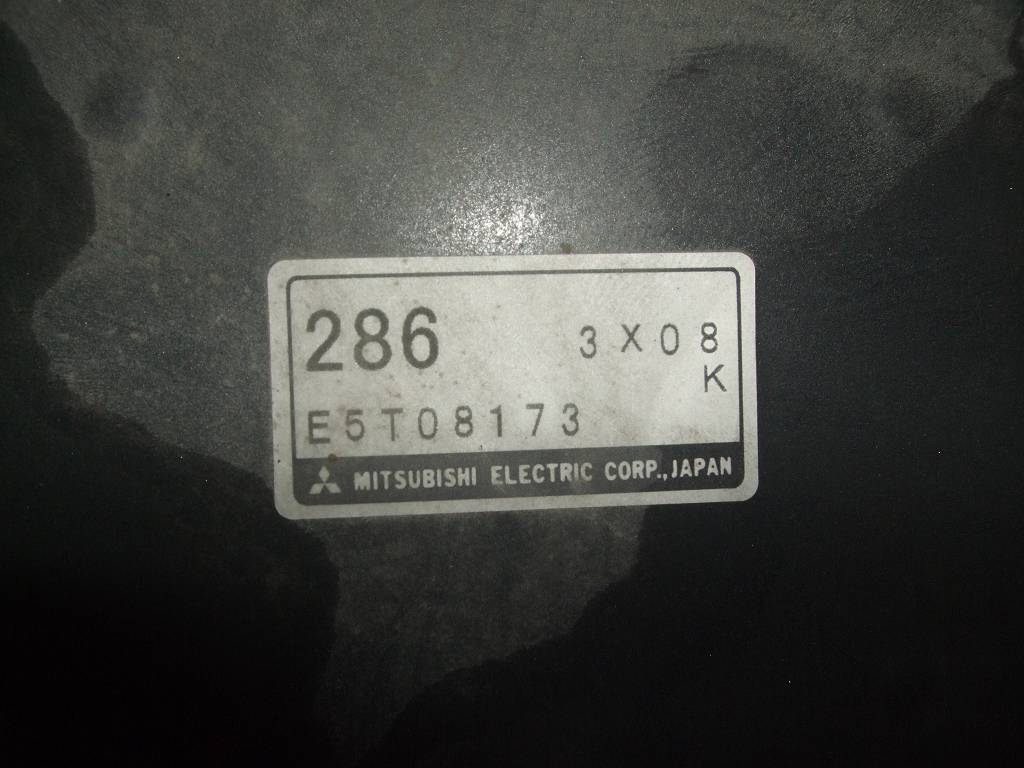

mickra писал(а):Вчера закрались сомнения тот ли я поставил Маф
Вот фото
№286 это мой
№399 этот я взял

фото
