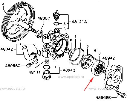

Кто-нибудь перебирал самостоятельно ГУР???
Есть там какие-то нюансы? если меняешь внутрянку(указал стрелкой), сегодня на СТО заменили(поставили от грандиса), так вот, насос вообще не работает(не качает, как будто его нет)...
есть там два штифта, они как направляющие и на крышке есть отверстия, соответственно когда ставишь крышку на место нужно в эти отверстия попасть? так?
От MMC Dion к нам подходит насос или там шкив нужно переставлять???

Sib_Alex писал(а):Кто-нибудь перебирал самостоятельно ГУР???
Гиблое это дело, гур перебирать, еще на мазде мучался, так и не заработал нормально, взял контракт. Ставь от эво.
У эво другой гур.... Или он к нам подходит и придеться что то переделывать?

Сообщение HexOgeN » 29 апр 2014, 10:44
Подходит болт он. Только он мощнее
