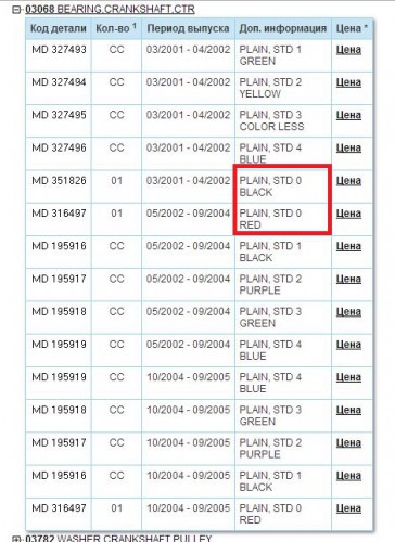

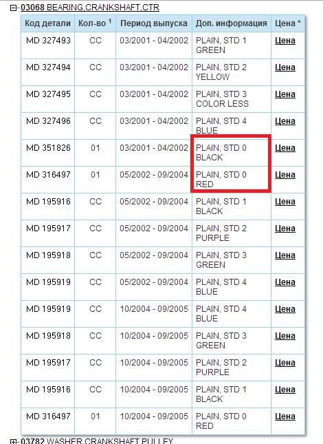

латыш 57 писал(а):Я думаю Антон имел в виду "нулевой"- НОМИНАЛЬНЫЙ размер
Их ТРИ :-) STD1, STD2, STD3 если мы говорим о шатунных. Все номинальные. Отличие в 0,005мм.

так ты глянь на коренные!
