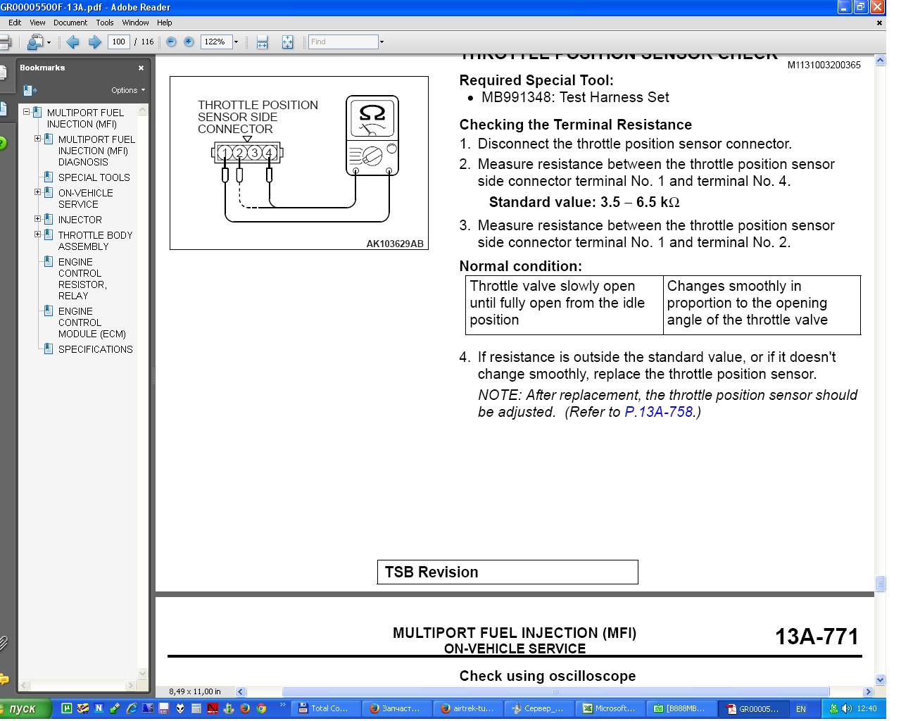

Ребят дайте скрин с книги: распиновка датчика tps(положения дроселя)

Лучше фото с книги, ну или какой пин что значит

трэковская книга в очень плохом качестве отсканирована.есть от эво 8 там в идеале но куда скинуть обьем большой
Сообщение В888МВ96 » 29 ноя 2014, 10:44
с эво
