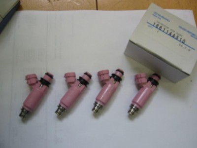

Я за 5000 руб купил розовые на Субару Клабе - б\у
Кстати получилось так что купил розовые , нона тот момент эвовские ещё не продал -так что фот фото отчёт.
Сравнение форс ЭВО 8 и СТИ
