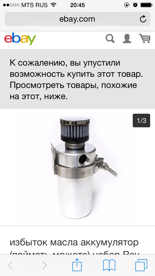

Самопальная маслопомойка. С щупом
Re: Маслопомойка своими силами
Сообщение Dimarik » 07 июл 2015, 08:04
Только электронно индикатора засора не зватает
Сообщение Yuriy ODS » 07 июл 2015, 08:39
http://www.atomic-shop.ru/part/39064-3931070550/
А вот тут, судя по цене, масло само сливается и утилизируется ))
