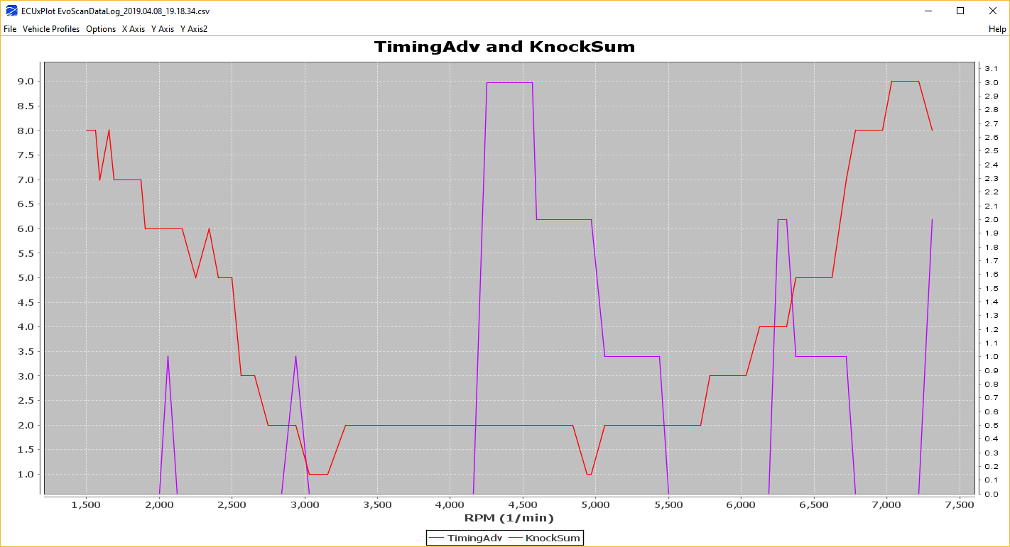

Зажигания не могу столькоже сделать как на эвике. Тоесть по поведению вроде как выше степень.
На эвике обычно на хвосте около 12-13 градусов при даже большем бусте, по середине где-то при 1.8 барах 2 градуса остаётся, а здесь на 1.2 уже 2 градуса, и даже меньше хочет.
У меня получается 325 сил и 400 момента, при этом буста в середине 1.2-1.3, на 5500 1.5 и на хвосте 1.4. На эвиках с выхлопом обычно 380-390 сил и 500 момента.
Зажигания даже при таком бусте всего 2...9 и детонация детектится тоже немного, тоесть уоз надо немного позднее или побогаче, но там смесь и так 0.8 уже и обычно 4G63 богаче сильно не любит чем 0.79, начинает мощность теряться... Топливо нормальное - 98ой.
Турбина стоит от Evo 9 с коллектором, прямоток, расходомер от Evo 9, воздухозаборник тоже вроде, фронтальный кулер побольше. Форсунки 850cc ну и топливный насос посильнее.
Вот иллюстрация уоз, как-то маловато? Или там реально степень 9.5+?

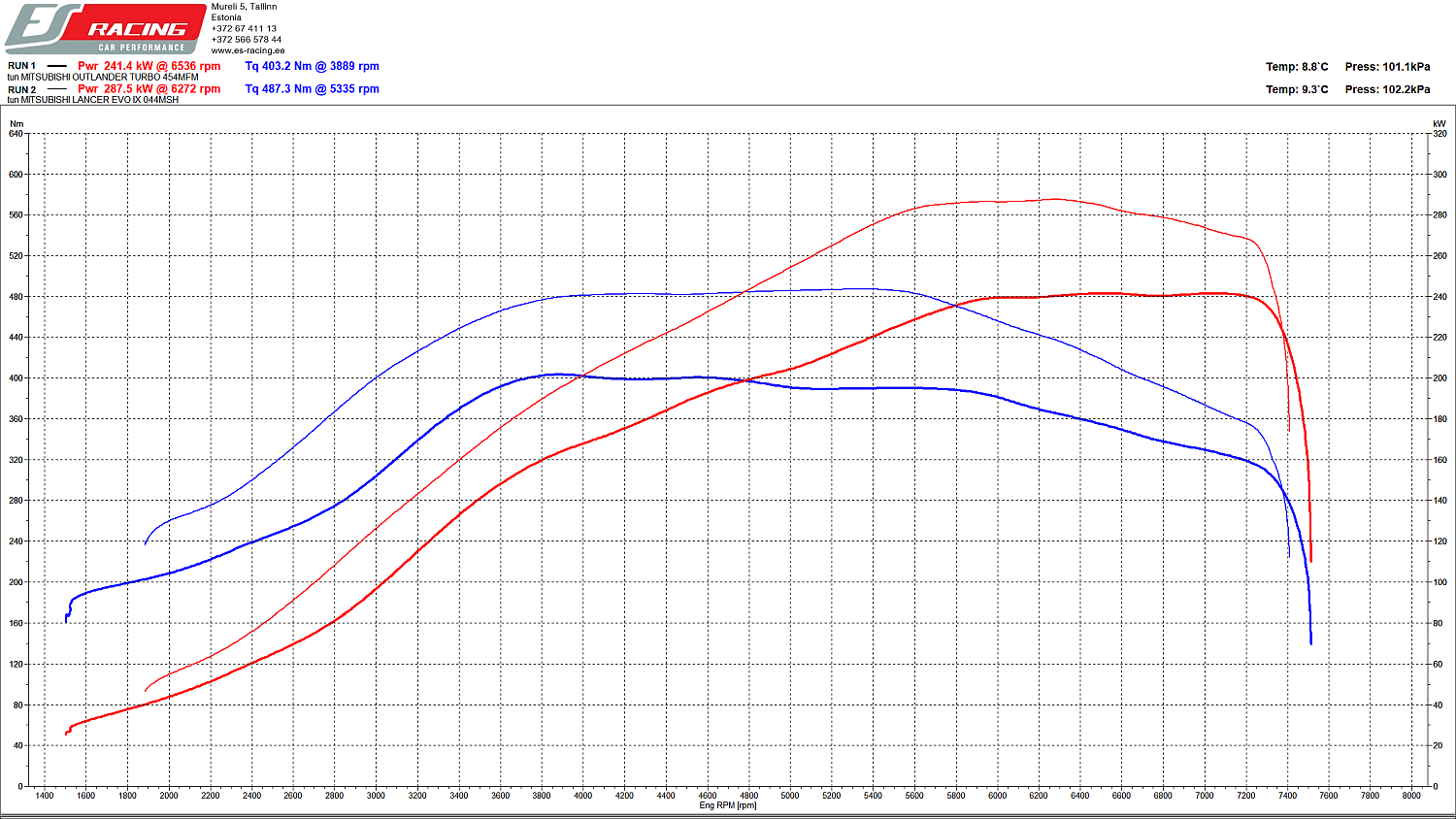

t527rus писал(а):На 1,4 буста у отсечки 380-390 сил из области фантастики.Там потолок 350 сил,если обороты 7500 при этом
Я советую ещё раз прочитать моё сообщение. На данной машине 325 сил на 1.4 барах. Для 380 сил используется совсем другое давление, но я не могу добавить больше, так как звенеть начинает. И если там на конце будет менее 10и градусов зажигания то EGT улетит в космос.
Сравнение с эвиком было в том, что на эвике можно с тойже турбиной гораздо больше дуть не упираясь в "стену" по УОЗ.
Virutaldyno меня особо не интересует, у меня есть свой личный не виртуальный, и цифры нормальные показывает.
Так про степень кто-нибудь что-нибудь скажет? У меня такое чувство что реально степень повыше чем на эвике. Надо будет прокладку потолще поставить и попробовать перенастроить. Пока будет так.
Вот для сравнения график девятого эвика фулл сток, только глушитель наложенный на оутландера.
На эвике 1.6 бара на макс мощности и уоз гораздо лучше.

prj писал(а):t527rus писал(а):На 1,4 буста у отсечки 380-390 сил из области фантастики.Там потолок 350 сил,если обороты 7500 при этом

Я посчитал, у меня конкретно на стенде было 20 разных эвиков из них самый мощный на 620 сил, я знаю наизусть сколько где зажигания, какая смесь и что должно получатся

Описанная Вами ситуация похожа на степень не 9,5 (сам на такой езжу) а скорее 10 или 10+ даже....на хондах с такой хуетой сталкивался...но там бошка другая - так не детонит как на 4ж63т на такой степени, но по расходу воздуха как Вам выше на это указали х*й к носу не клеится совсем.

Наверху сейчас 11.4, по факту на уоз на этой машине не влияет не 12.0 не 11.0, только после 11.5и начинает мощность терятся и на 10.5 там разница уже 15квт, а УОЗ раньше всё равно не сделать.
Я проверял и крутил и туда и сюда, тут степень по моим ощущением 9.5-10.

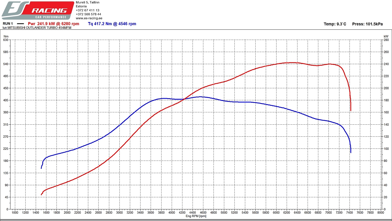

Вот получилось на выходе:
Владелец поставит потольще прокладку на ГБЦ, когда приедет заново, покручу, отпишусь.

На турбомоторе в основном зависит от степени сжатия и дизайна головы, также от противодавления, а противодавление на турбомоторе прежде всего зависит от производительности горячей части турбины/размера горячки и количества давления.
Также если бы там была с этим проблема, то мощность не поднималась бы при добавлении наддува. Не говоря о том, что тогда по середине был бы угол нормальный, а в "лес" он уходил бы только под конец, ибо проблемы производительности выхлопа влияют на пропускную способность потока выхлопных газов, которая при одинаковом потреблении на оборот коленвала на 6000об/мин в два раза больше чем на 3000 об/мин.
Скорее всего там голову снимали уже не раз и шлифовали, и степень там за счёт этого ещё повыше.
И по факту на этой машине прямоток стоял.
Никаких кастом вещей не надо, то что сделал Rcus хватило за глаза. И если мне что-то надо будет, я сам это вполне в состоянии написать...

Удача не нужна. Нужна была степень сжатия двигателя чтобы убедится в том что проблема не в топливе.
Но пока тут не по теме разговор шёл давно залили другое и проверили что всё ровно также -> степень высокая.
