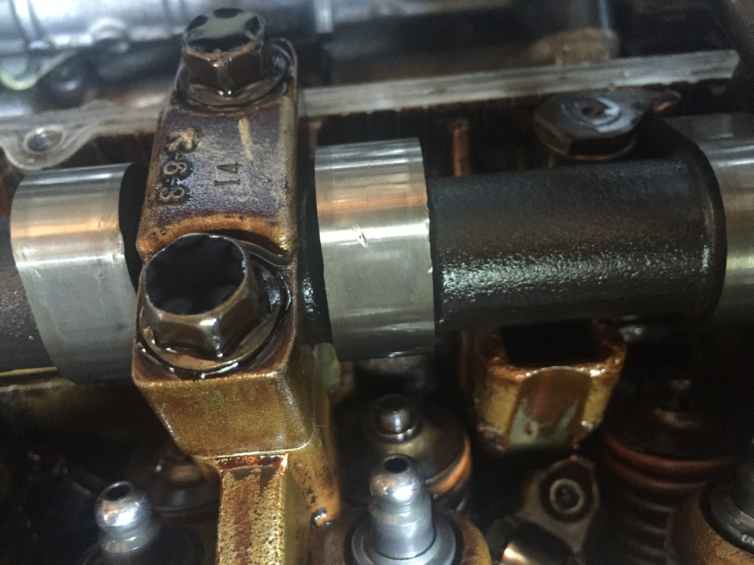

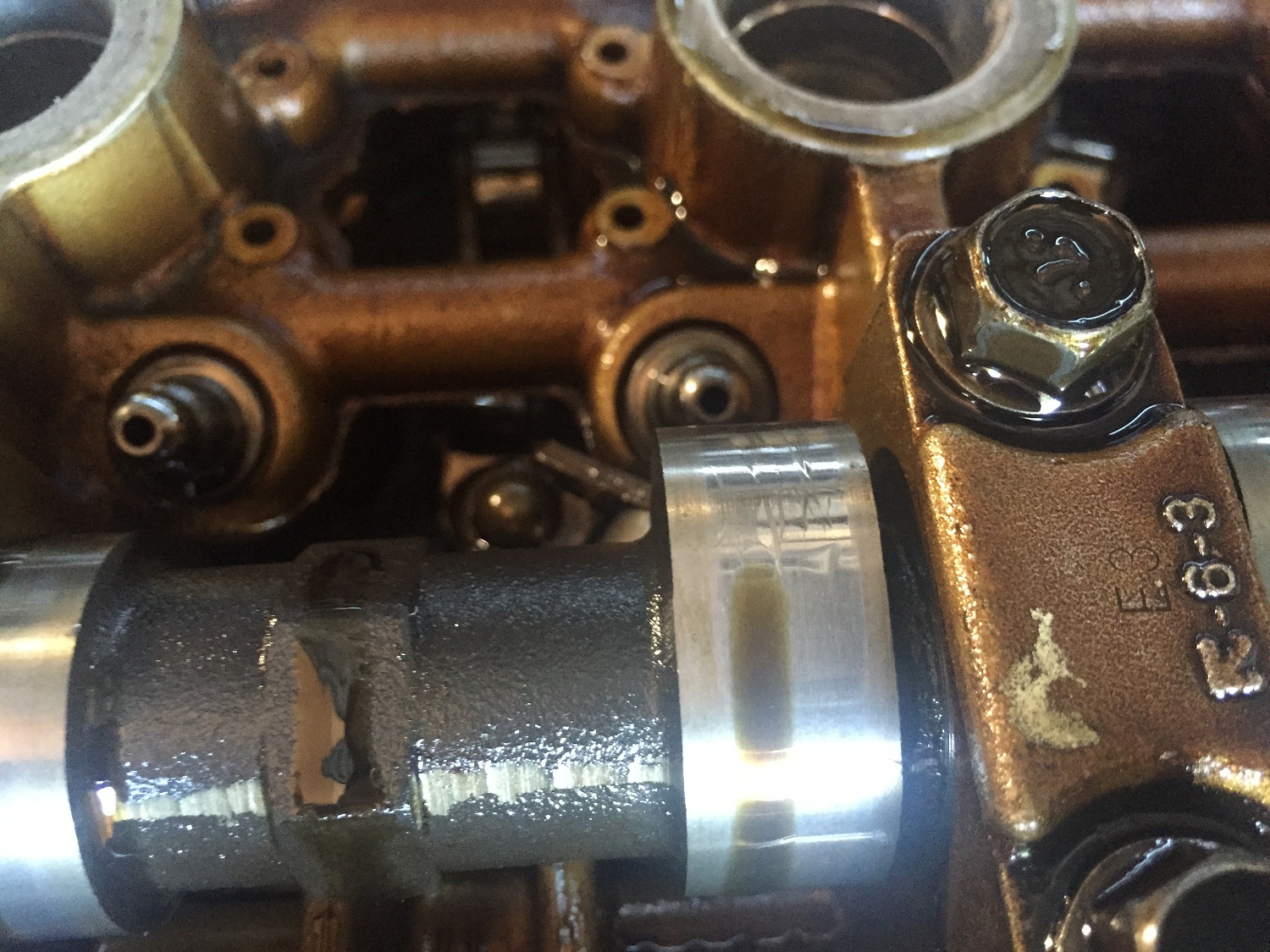

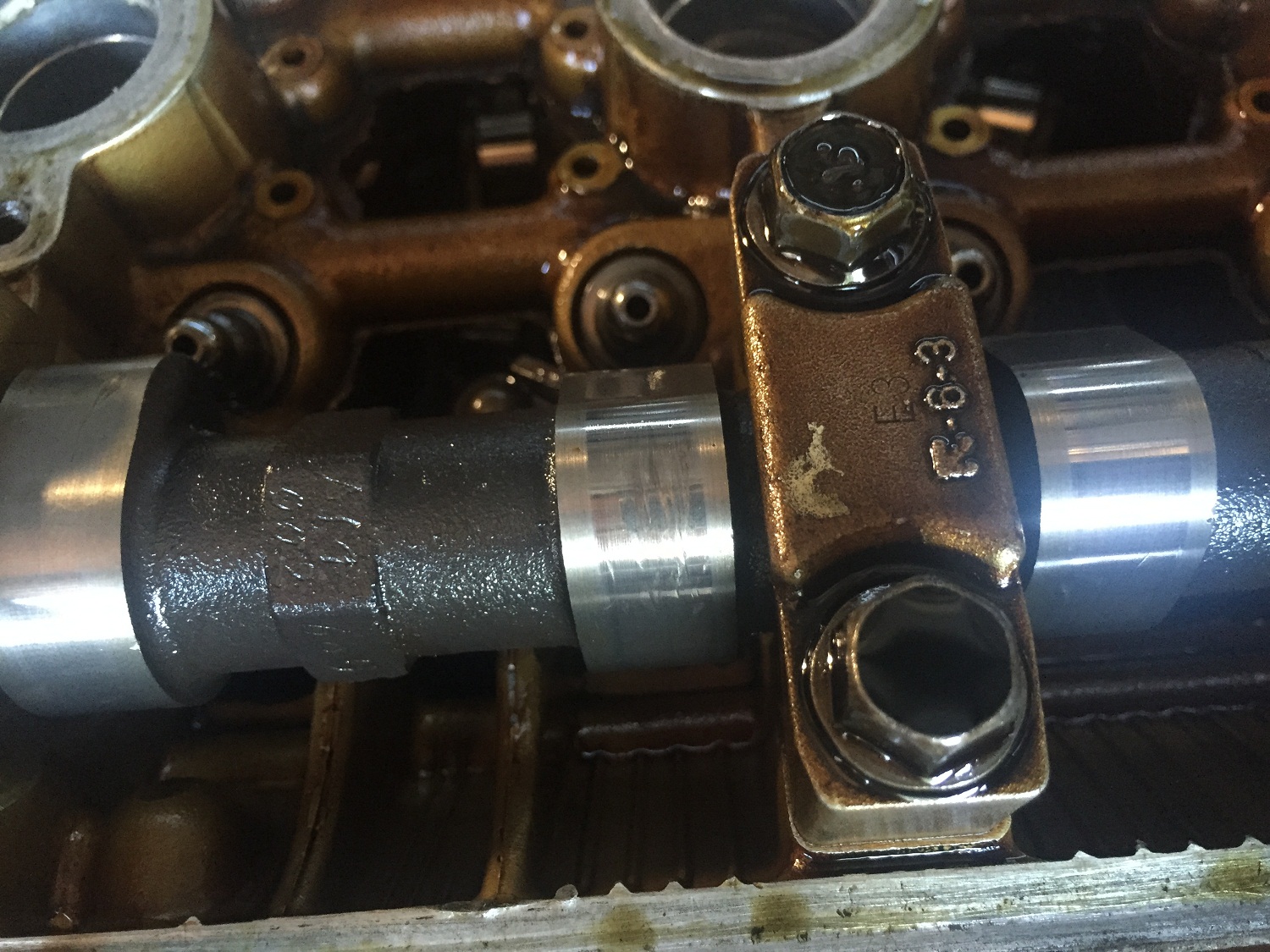

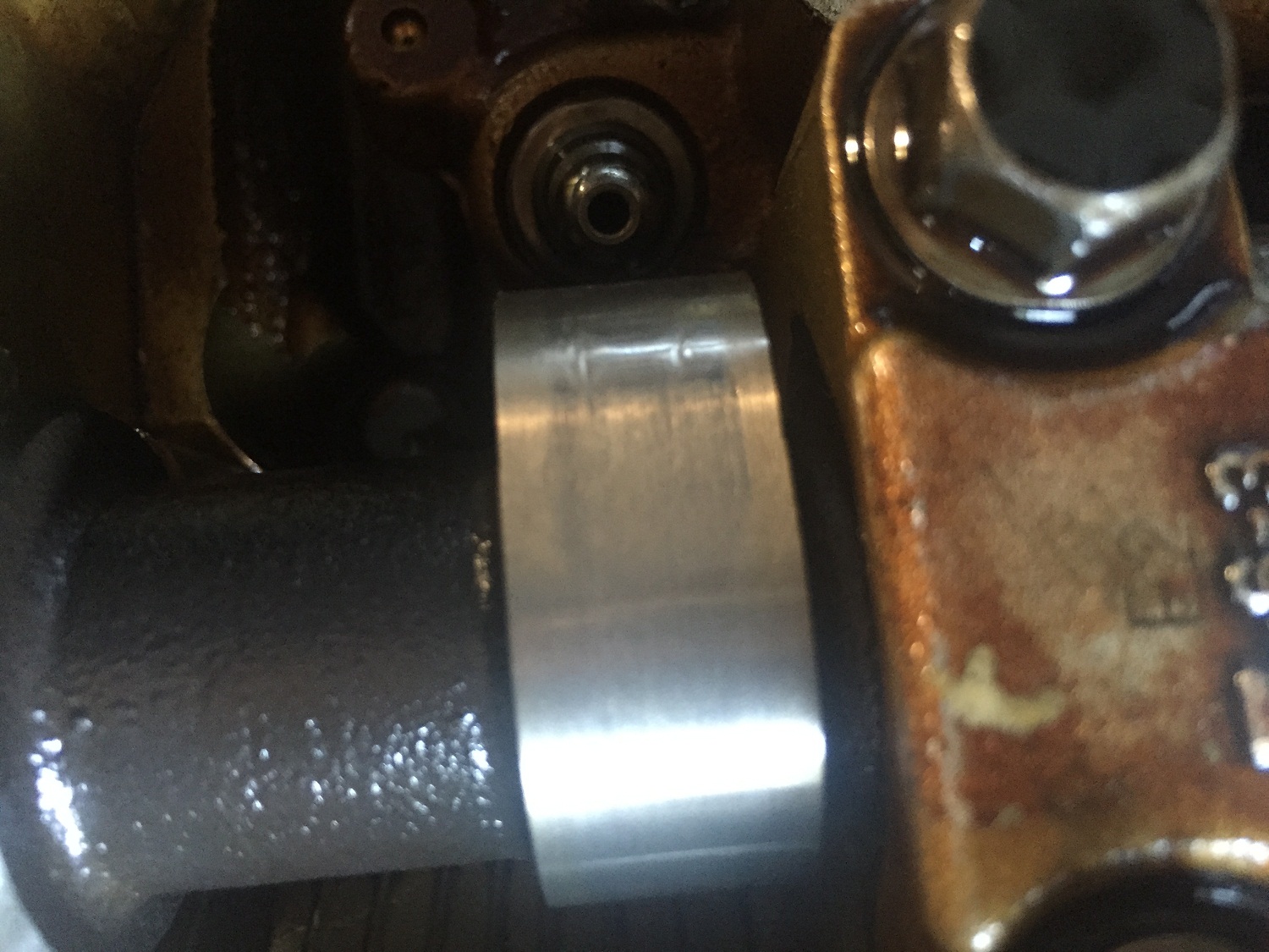

Ситуация: порвался ремень ГРМ, клапана встретились с поршнями, рокера все повыбивало, один даже сломался. На кулачках распредвалов появились такие дефекты (см. фото). Каков вердикт? валы на помойку? Или есть шанс, что их еще можно использовать?

не вижу никакого криминала на фотках.
к тому же у нас рокера, с роликами, так что не беда.

Если ногтем дефекты сильно чувствуются, я бы призадумался.
И проверить валы на биение, вдруг погнулись.

Сообщение C00LM4N » 07 авг 2015, 09:38
Две Y-обраные подставки и микрометр нужны.

Андрей, я постараюсь узнать у нас про университетский цех ТОГУ, может могут че. Ну или еще какую инфу - отпишусь тут. Без выяснения кривизны валов думаю не желательно их использовать. Про царапины - соглашусь со мнением про глубину и методом ногтя.
