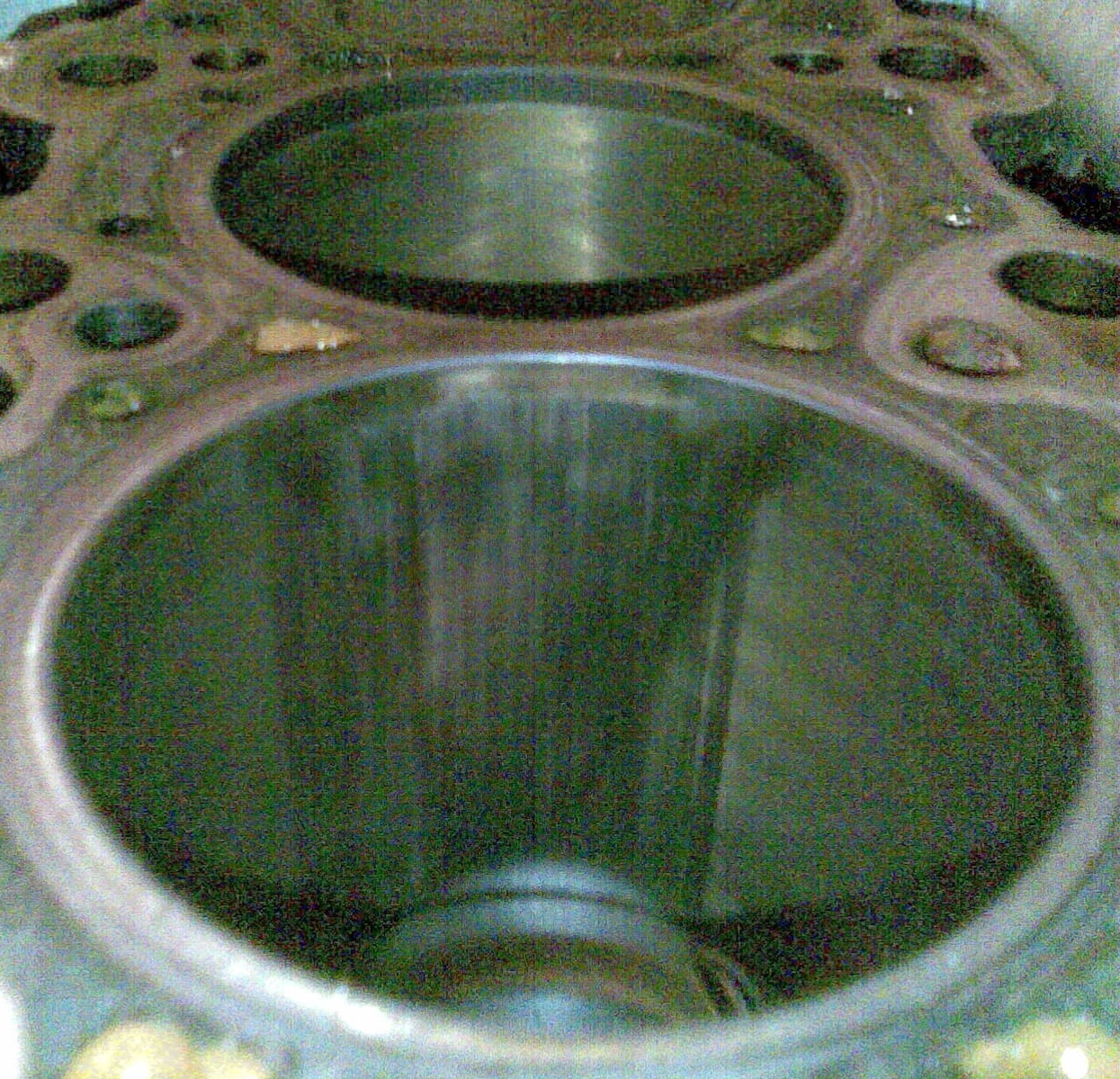

mi otkrili dvigatel 2 klapana vixodnogo poleteli,kak butto rasplavleni bili.zakazal chtob pomenyat,no tut vapros stoit li otkrit nijnuyu chast po stenke gilzi yest patyortost,daje rukoy ne poshyupat no vidno! porshin v nijney chasti ne shatayetsya kak astalniye 3 ,master gavarit ne stoit otkrivat.no kak to samnevayus...da i yeshyo kakoye maslo zalit v turbo mator?yesli xarasho pochisti mojno astavit ili fsyo taki pomenyat cherez naprimer 1000km?

Купи движку с распила, имхо.
