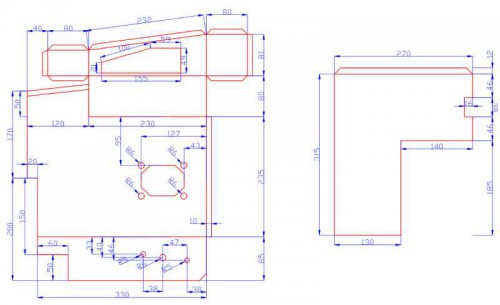

Сообщение keurogeo » 10 дек 2013, 12:11

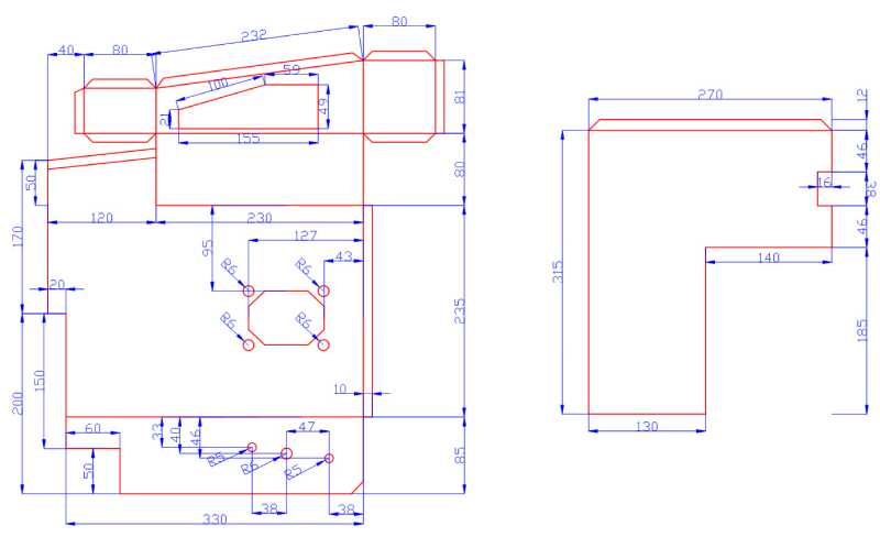

Отредактированный малость чертеж короба под нулевик. Кастом.

Сообщение ChiM » 10 дек 2013, 13:02
Слева это не крышка короба, это его задняя стенка. Крышка делается по месту по уже готовому коробу

Сообщение keurogeo » 10 дек 2013, 16:05
ChiM писал(а):Слева это не крышка короба, это его задняя стенка. Крышка делается по месту по уже готовому коробу
Cпс! подправил!

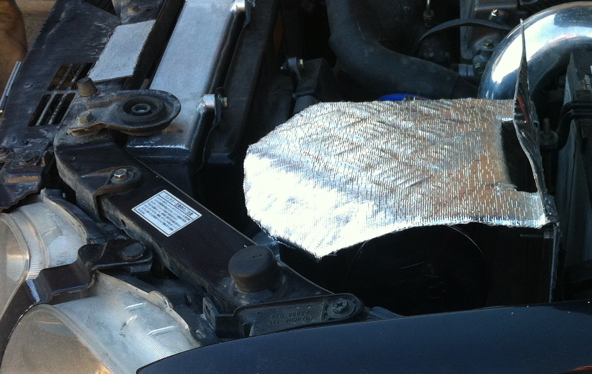

keurogeo писал(а): Какой термотканью будешь оклеивать? есть ссылка? :D
с ебэя заказывал, типа такого http://www.ebay.com/sch/i.html?_odkw=he ... sacat=6030 Еще не клеил правда

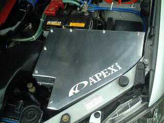

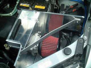

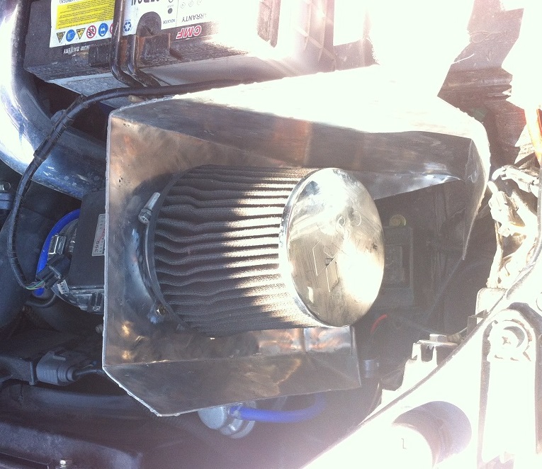

Сообщение латыш 57 » 10 апр 2014, 17:40

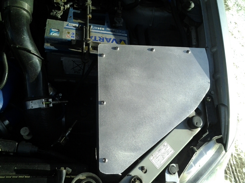

Фото чертежа короба , более подробное

Re: Короб под нулевик
Сообщение латыш 57 » 10 апр 2014, 18:00

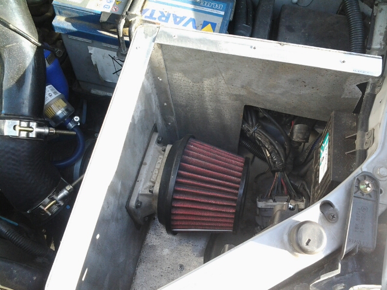

Мой вариант немного упрощен и не рассчитан под сток хобот, да и удобнее снимать обслуживать
Сообщение михаил82 » 10 апр 2014, 18:20
Ещё меньше не было фильтра? :D А так то короб заэбысь каэшн...
Сообщение jam » 10 апр 2014, 18:21
Миш, это же легендарная апекся интейк :)
Даже гуру тунинга кульман с таким ездит!

В НИИ считают что чем меньше фильтр, тем меньше через него пролетает грязи

Сообщение латыш 57 » 10 апр 2014, 18:25
Давай нулевиками мерится ))), нормальный нулевик , вроде даже оригинал
на фото где чертеж такой же

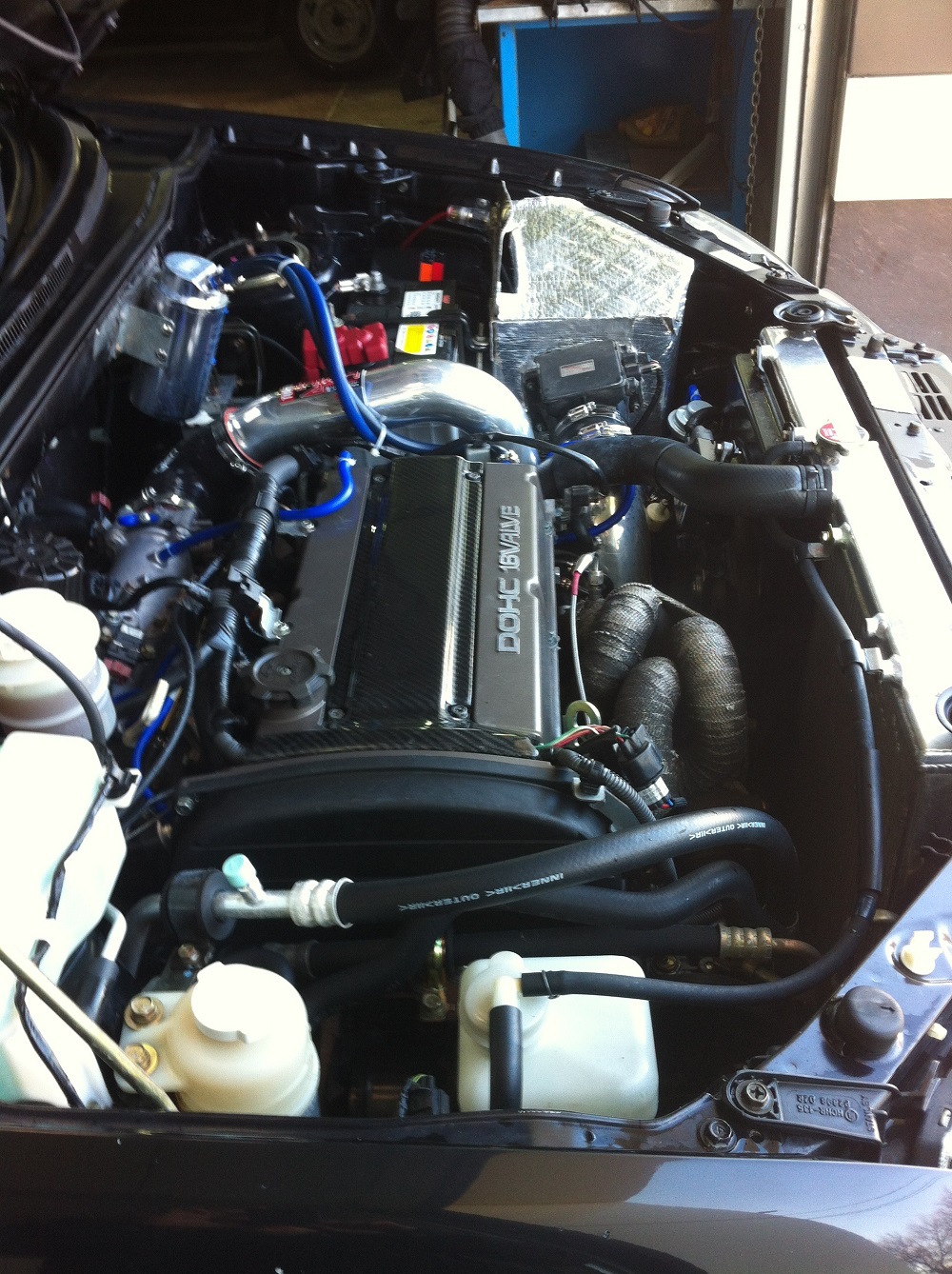

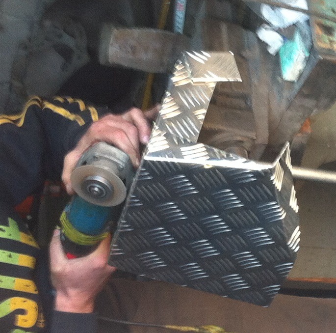

Сообщение михаил82 » 10 апр 2014, 19:10

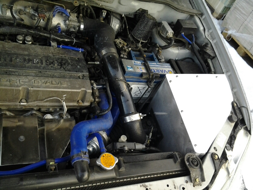

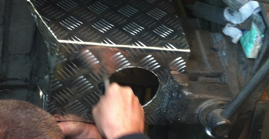

А вот моё изобретение с забором воздуха с капота...дождь пох, но холодный воздух всегда в коробе с улицы... Верхнюю кромку короба пришлось единственное долго потом подгонять под рёбра на капоте потом и ставить уплотнитель на него чтобы герметично было. Работал с аллюминием двойкой с аргоном и болгариным.....ушло три часа на работу. Дополнительно клейким термотеком потом ещё пару слоёв дал сверху короба
