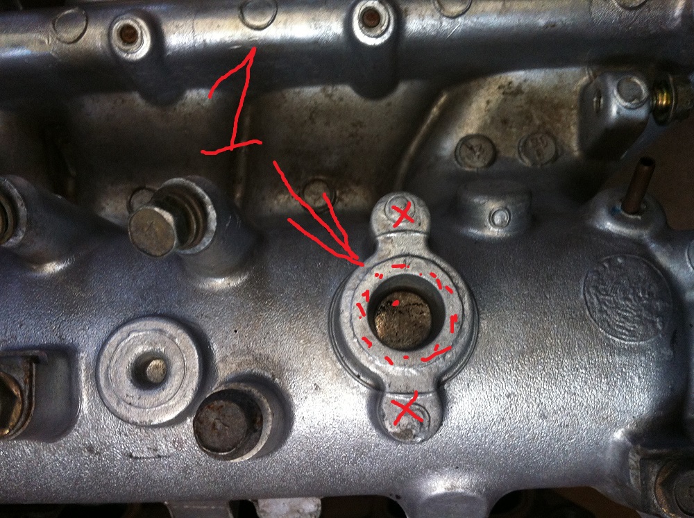

В общем в субботу решил ещё поменять впускной коллектор сток на эво...но не тут то было, т.к. не всё что надо было - было под рукой, и сняв стоковый, поменяв прокладки в дросселе и на коллекторе, почистил его и поставил обратно, т.к. не оказалось регулятора давления топлива с эво - наша падла неподходит :eusa-naughty: , хотя сама рампа с подачей и обраткой от эво у меня была(. В общем дабы не потратить комунить как мне весь день зря на разбор и сбор впуска выложу то что необходимо для свапа впускного коллектора на ЭВО:

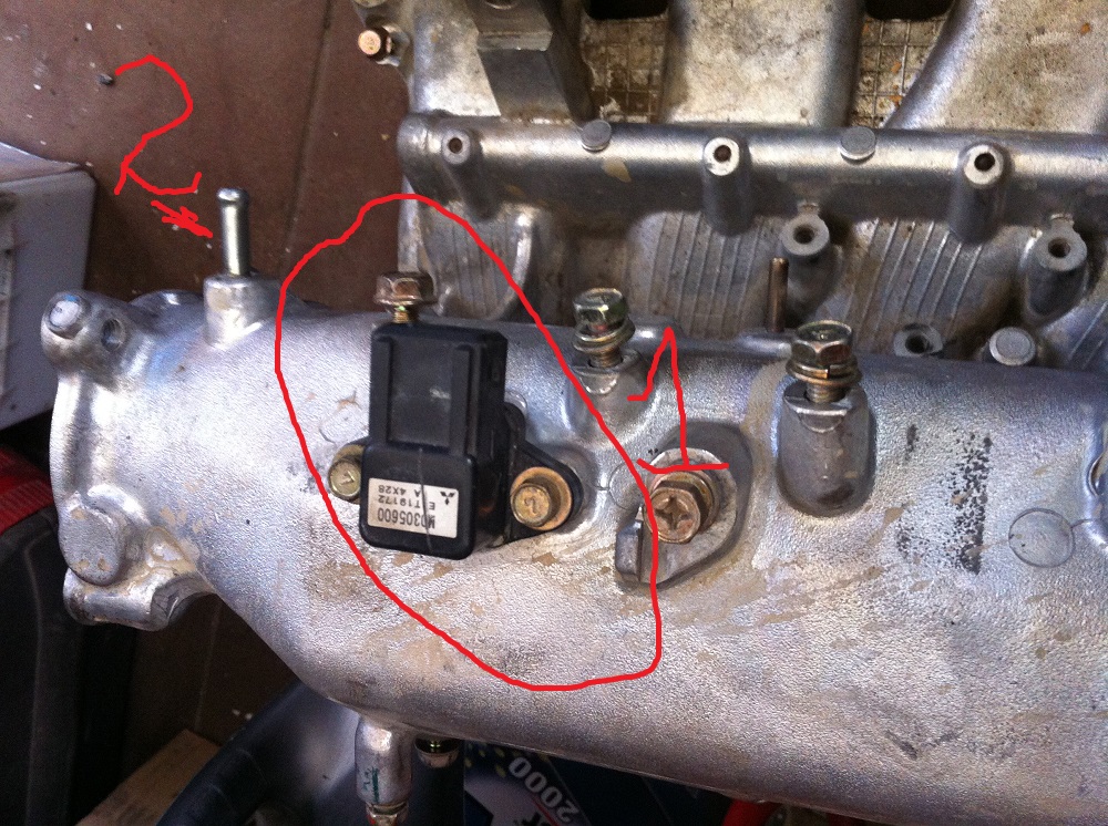

6. На фото нарисован датчик MD 305600 Датчик давления - его нужно переносить, предварительно у токаря в указанных местах на фото по размерам на сток коллекторе сделав технологические отверстия под него в эво коллекторе и к нему лучше заказать резиночку MD 632057 Сальник - копейки.
7. MD 107333 Патрубок (на фото ) перенести на эво коллектор (он в другом месте, но болтон)
