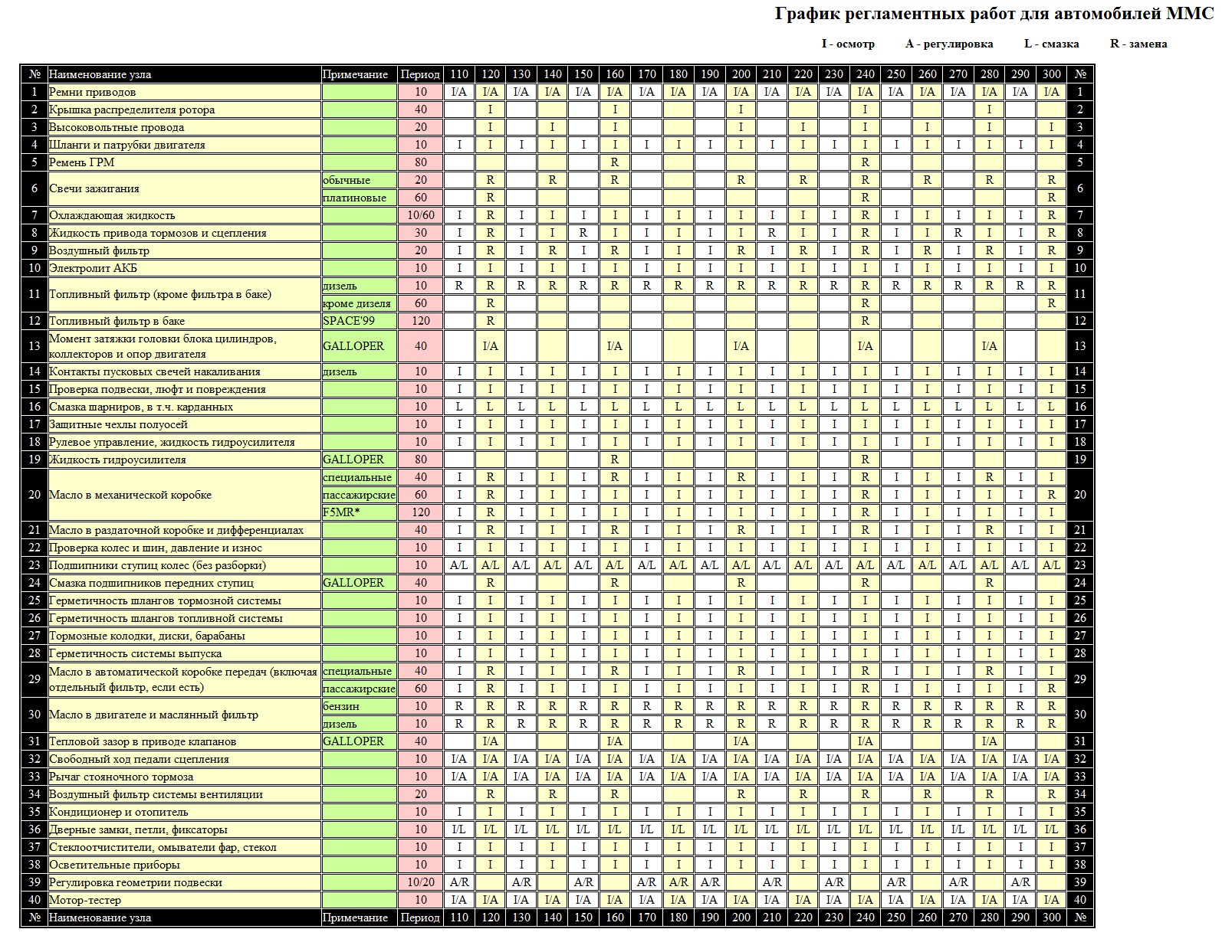

Сообщение Dimarik » 18 июл 2012, 10:59
Может кому то будет интересно, а может кому то и полезно

Сообщение labrador » 20 июл 2012, 10:09
Распечатал,повесил на работе.
