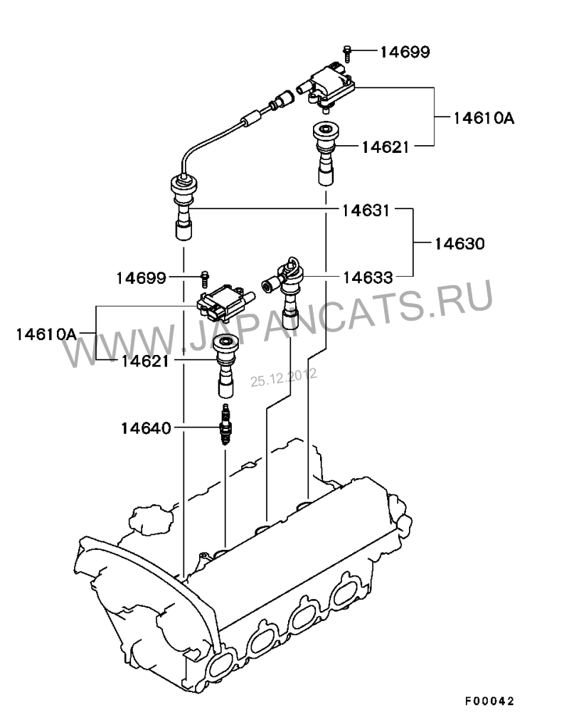

Утром жене необходимо было съездить в больницу, ночевала она у родителей, поэтому меня рядом не было! Поюзала она стартером двигатель, тот вроде схватывается, но н до конца! Попробовав все пункты с 1 по 4. , залила свечи и шансов завести машину у неё не осталось!
Когда я приехал, то обнаружил залитые свечки, и усаженный аккумулятор!
Свечи поменяли, аккумулятор зарядили!
Не помогло!
Когда стемнело, начали в очередной раз пытаться завестись и увидели....
ПО ВСЕЙ ДЛИНЕ ВВ ПРОВОДОВ ПРОСТРЕЛЫ ЭЛЕКТРИЧЕСТВА НА БЛОК ДВИГАТЕЛЯ!
ТАКИМ ОБРАЗОМ НА СВЕЧКУ ПОПАДАЕТ ВСЕГО 20-30% ЭНЕРГИИ И ЕЁ НЕДОСТАТОЧНО ДЛЯ ВОСПЛАМЕНЕНИЯ СМЕСИ!
СНЯЛИ ПРОВОДА, ОТНЕСЛИ В ТЕПЛОЕ МЕСТО, ЗА ИЗОЛИРОВАЛИ ОТДУШИ, ПОСТАВИЛИ ОБРАТНО И...................ЗАВЕЛИ!!!!!!!!
Пока допетрили что к чему обморозились!
