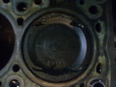

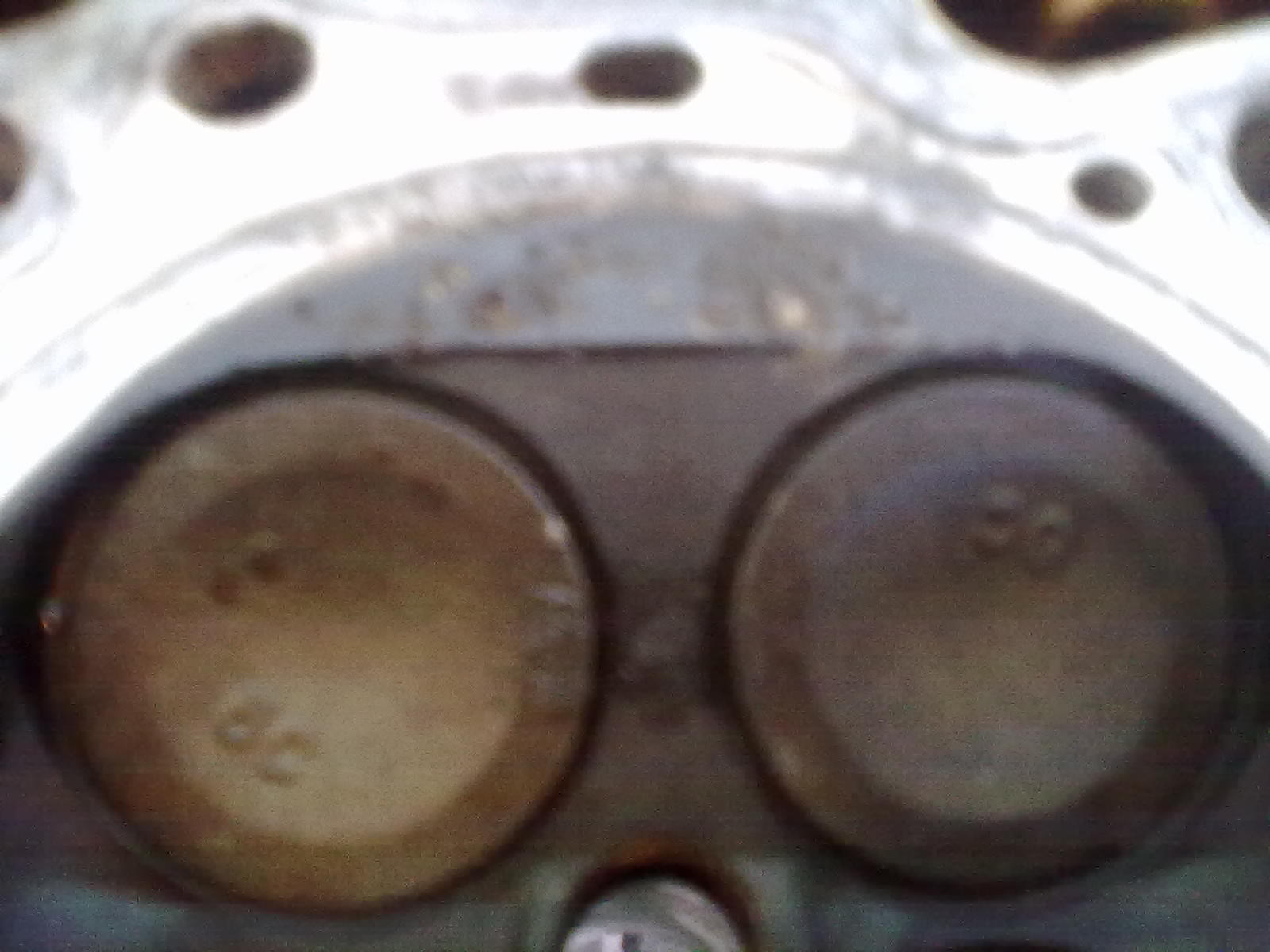

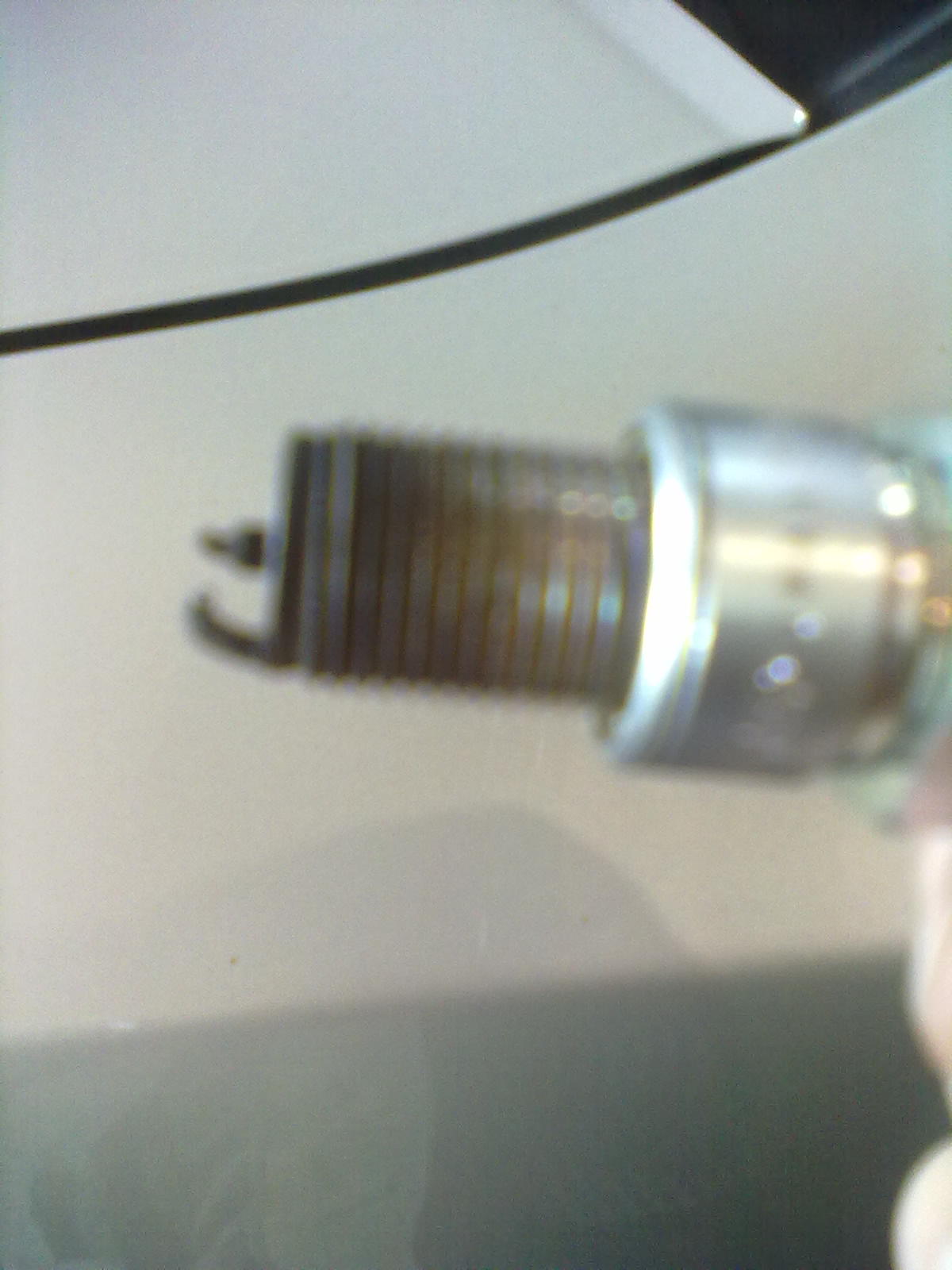

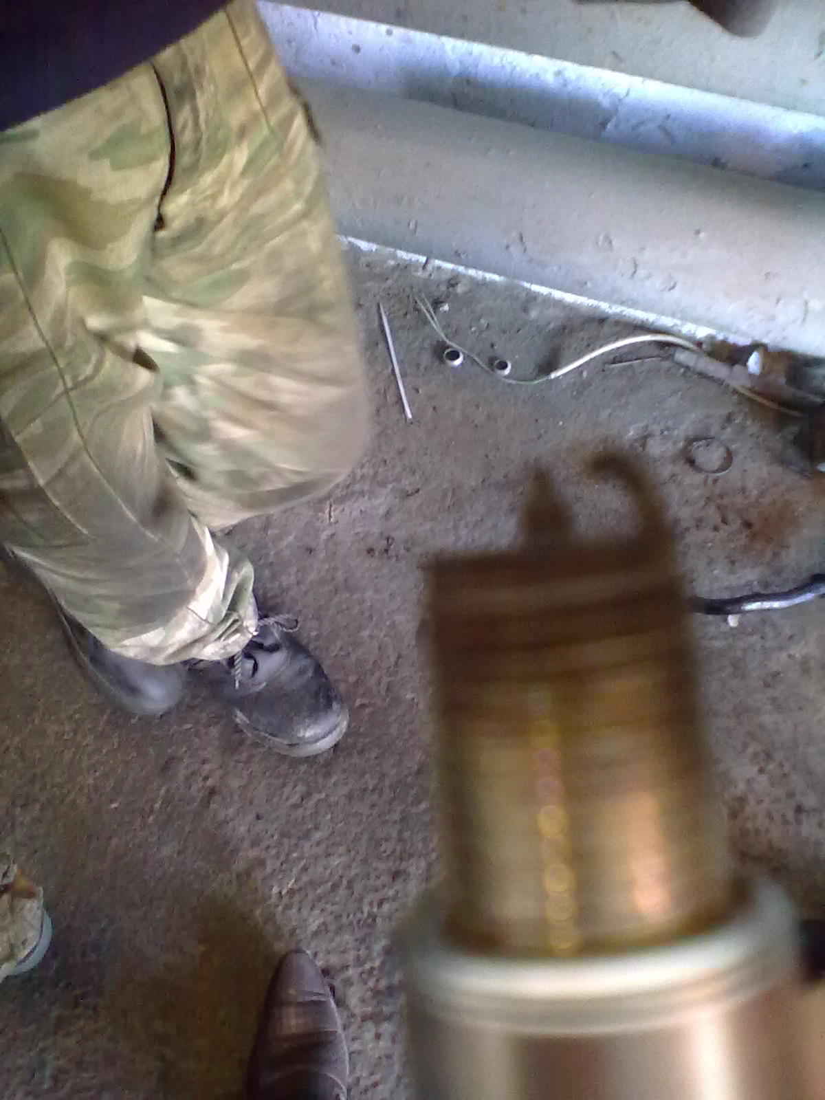

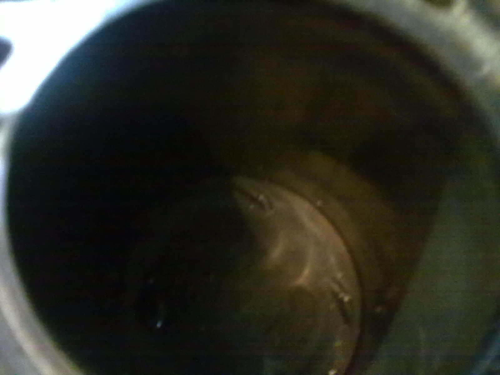

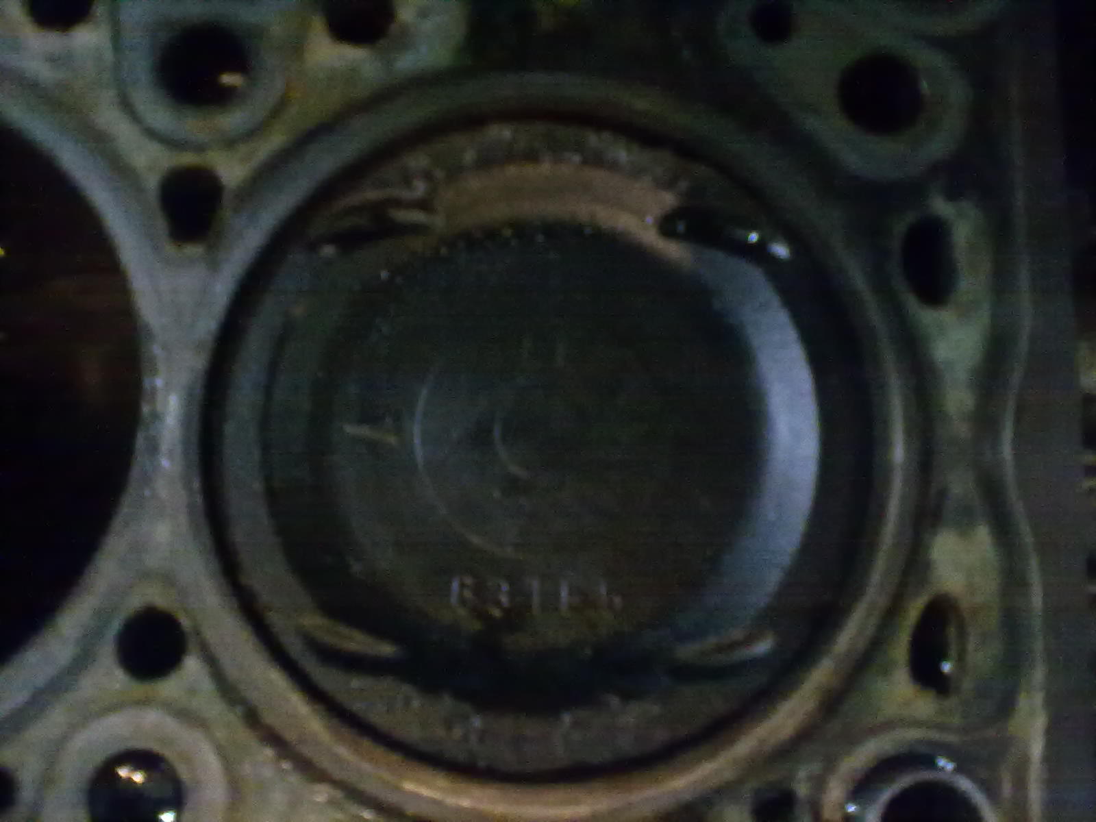

Сообщение BeTMeN » 24 сен 2012, 12:28
Вот собственно фото за качество не пинайте камера "Гамно"

А камера не говно, просто лучшего качества в микроволновку не встраивают )
По фоткам кроме отвалившегося электрода ничего не видно.

C00LM4N писал(а):Эво 9 поршни более лучшие.
Спасибо за микровалновку!
Обрати внимание на фото поршня на верхнюю и нижнюю часть..... там увидешь небольшие но частые точки ....это и есть те самые повреждения!
То же самое и на голове смотри под и над клапанами!
