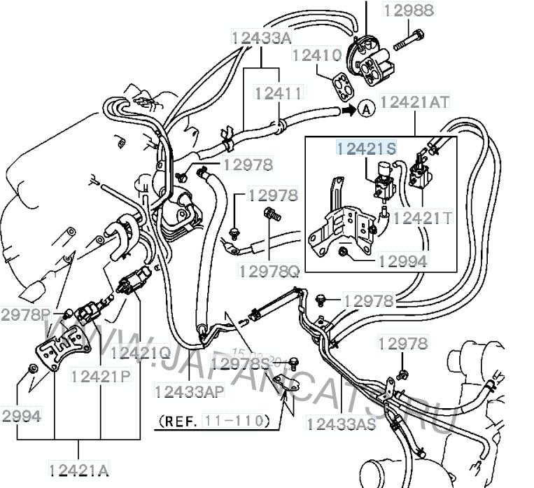

Сообщение invictus » 15 авг 2012, 20:49
Теме ап, давка 0.6, я так понимаю, соленоид кирдык. Но вот цена и сроки не радуют, 5700 и ждать месяц! Парни, подскажите адекватную замену :(
А то все так пели, что он стоит копейки, что я даже поверил...
Re: не едет! с чего начать?
Сообщение hakke.net » 15 авг 2012, 20:52
invictus писал(а):Теме ап, давка 0.6, я так понимаю, соленоид кирдык. Но вот цена и сроки не радуют, 5700 и ждать месяц! Парни, подскажите адекватную замену :(
он и стоит полторашку в экзисте
hakke.net
Сообщений: 1060
Поблагодарили: 109 раз.
Сообщение invictus » 15 авг 2012, 20:54
Какой из них?
Сообщение hakke.net » 15 авг 2012, 20:55
хрен знает))) но они по полторашке)
ставь бустконтролер
