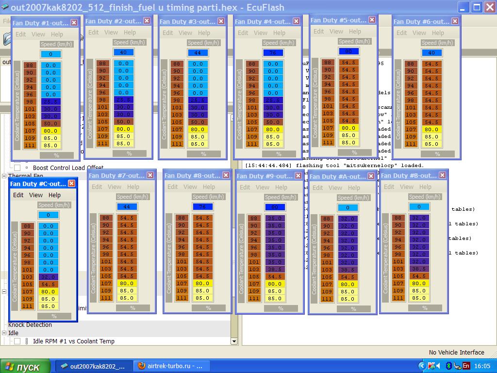

в общем сегодня помониторил.
в 1м случает 107С, начинаешь подгазовывать начинает крапаль вверх лезть. стрелка показывает на деление с лишним больше обычного.
во 2м случае 102-103С
как только тронулся, проехав немного начинает сваливаться вниз.
вот такие карты обдува

KVADRAT писал(а):Писал вроде в теме про охлаждение, а оказалось а выхлопе.
Странно что с тапкой, в городе и всего 97-100.
У меня в прошивке винты только начинают крутиться от чутка от 98-100 С
Винты должны крутиться через несколько градусов после открытия термостата. Иначе зачем он открывается то?

belial писал(а):KVADRAT писал(а):Писал вроде в теме про охлаждение, а оказалось а выхлопе.
ТАкой зазор сделан вероятноспециально, чтобы охлаждать жидкость без включения вентиляторов. А если условия не позволяют, тогда уже винты в дело идут.

KVADRAT писал(а):[нают крутиться от чутка от 98-100 С
Винты должны крутиться через несколько градусов после открытия термостата. Иначе зачем он открывается то?[/quote]
ТАкой зазор сделан вероятноспециально, чтобы охлаждать жидкость без включения вентиляторов. А если условия не позволяют, тогда уже винты в дело идут.[/quote]
да это правильно. но доводить мотор до 100+ градусов лучше не надо. надо стараться держать 95-97. в повседневке - на гонке ее ни чего не удержит.
у тебя на 82 открылся термостат. дальше начинается теплообмен, через градуслов 5-7 включаются пропеллеры. которые тоже дадут ступеньку градуса 3-5 и будет в районе 95-100 держаться - и будет мотор ваш доволен)
