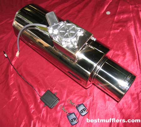

Сообщение горе тюнер » 28 дек 2012, 01:16
вот такая хреновина если я не ошибаюсь
http://www.ebay.com/itm/XFORCE-VAREX-MU ... 1b&vxp=mtr
видео на эво http://www.youtube.com/watch?v=5kLq9fryaA0

Мне когда поставили и завили первое ощющение очень тихо работает:) Просто сразу не увидел что там флейта.Из Владивостока решил так доехать,а вот когда дома снял... Тут да звучит очень громко но в тяги разница ощутима,кулек у меня не штатный но сделан очень плохо
