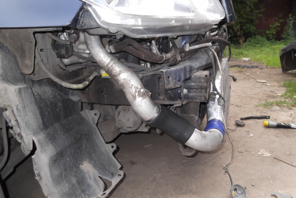

Епт, это же моя машина. Ну в смысле я ее купил уже с этим кульком, правда он оказался пробит. Так как за нижней части кулька находится петля для буксировки, вот она его и пробила. Пришлось все снять и поставить сток. Вопрос, если заворотить кулек и собрать всю трассу, можно будет нормально ездить, пайпы то практически все резиновые???

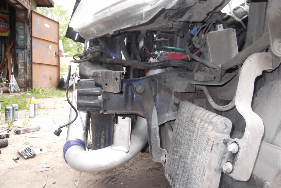

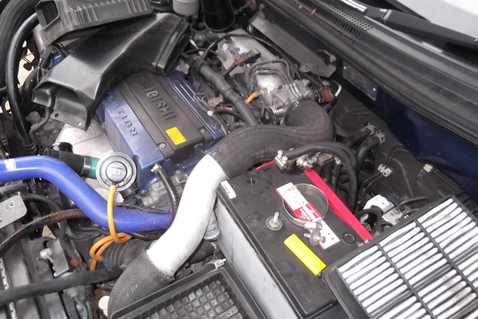

1. Jam (варка в конторе) - уже вынесли. фото №1 фото №2
2. coolman (переход на эво) - фотки у Серёги.

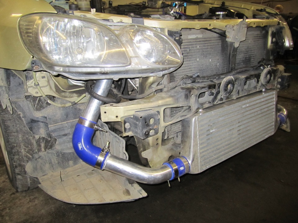

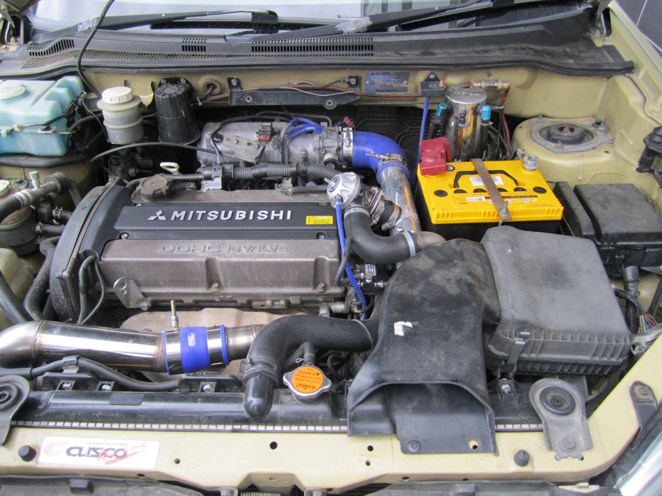

3. Клубень со ставрополья - комплект деталей списком с ажстайла. фоток в теме много (сейчас его фотки висят в шапке пункт №4.5
4. spaun (не очень просто, но может быть бюджетнее варианта №3 - комплект эво пайпов + ажстайл(2 переходника) фото №1 фото №2 фото №3
