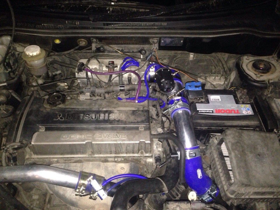

Вообщем опишу как у меня получилось в итоге.
Левая сторона - трубы Greddy под аиртрек, потом фронт Greddy Spec-R на места крепления гудков, немного подпилил решетки на бампере ( Сам бампер и усилитель не трогал, фронтал встал прямо под усилитель ).
Правая сторона - снизу труба от эво 7, на ней спилил нижнее ухо ( Упиралось ), потом гиб 45 градусов 63 трубы попиленый, потом проставка под блоуофф ну и сам дроссель.
Видимо придется еще немного поднимать фильтр, т.к. направляшка пока как-то не очень встает. Еще в случае с эво 7 трубой в нее упирается маслянный щуп коробки, немного отводил его в сторону.

Сообщение nikshapilov » 31 окт 2014, 09:02
буст контроллер зачет, шланчики зачет, синий силикон и хомуты зачет!
садись пять!
Сообщение KVADRAT » 31 окт 2014, 23:50
почему никто не хочет пускать под аккумулятором?)
намного упрощает все)
Сообщение Dimarik » 31 окт 2014, 23:54
там место мала и только на 63 пролезет, да и длиннее получается - посмотри на пайпы Инжен они так сделаны
Сообщение михаил82 » 01 ноя 2014, 01:19
KVADRAT писал(а):почему никто не хочет пускать под аккумулятором?)
Потомучто не у всех механика
Сообщение KVADRAT » 01 ноя 2014, 09:40
аргумент :)
